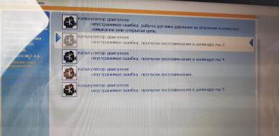

Пришла долгожданная лекция
Ошибки прочитал, но дальше не могу даже предположить в чем может быть проблема, свечи новые и катушки . С лекцией до конца не разобрался, может там что то еще глянуть надо

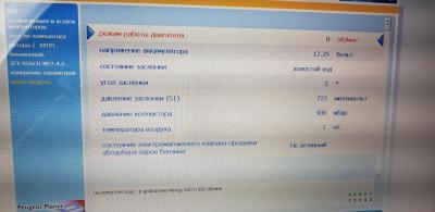

На приборе начали выскакивать всевозможные знаки неисправности
И как это давление в коллекторе практически равен атмосферному?
Без понятия
И что тогда делать?
Изменено пользователем MustDie
Без понятия
И что тогда делать?

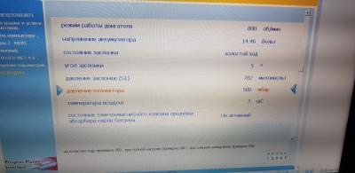

500-510 прыгает
Это при какой температуре двигателя и сколько время он работал?
Внизу экрана на фото у вас подсказка сколько должно быть в идеале(примерно - не всегда совпадает с этой рекомендацией)
Это сразу на холодную, подсказку видел, тогда можно предположить что где то идет подсос воздуха?
Хотя, коллектор снимал несколько раз и стоит он плотно
Подогревать двигатель не пробовал, чё то страшновато) т.к машина дымит сильно
Подсказка действует при полностью прогретом моторе 90C
