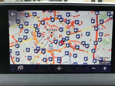

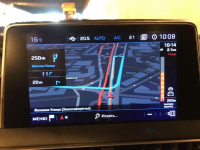

вот так пробки выглядят в Москве
Маршрут кладет с учетом пробок. предлагает варианты и реальное время доезда, если в процессе поездки изменилась обстановка то так же предлагает изменения маршрута.
Проверил ручной режим изменений. работает. На обратном пути проверю автоматический.
Отображаются пробки вполне адекватно, если объезда нет, то рисует время задержки +хх мин.
В принципе результатом более, чем доволен. До работы итоговое время рассчитано с ошибкой всего в 1 мин.

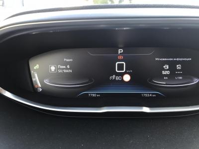

Да, не поленился снять процесс вывода на приборку музыки:
по порядку:

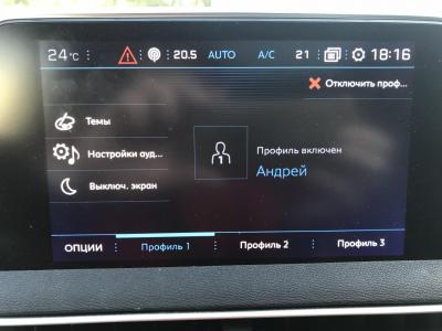

- нажимаем на часы в углу экрана. Получаем управление профилем. Фото 1

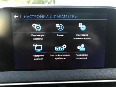

- нажимаем "опции" в левом нижнем и выходим в меню управления параметрами авто. Фото 2

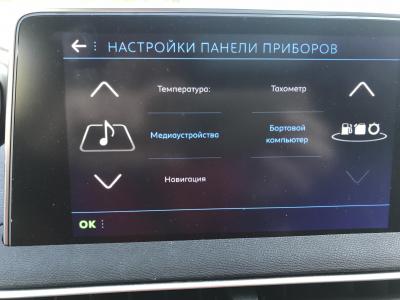

- В данном меню выбираем среднюю нижнюю иконку "настройки панели приборов" и попадаем в меню персонализации приборки. Фото 3
- В меню персонализации справа или слева листаем на пункт "Медиаустройства".
- Запоминаем, нажав ОК. После чего на приборке включаем режим "персонально" и видим в выбранной стороне отображение музыки. Фото 4
