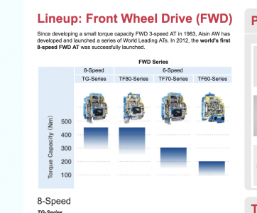

Жаль. Но если "семидесятка" - это TF70SC, то странно, что её ставят на 1,6, т.к. там момент безо всяких чиповок - 240 Нм.
А что здесь странного?
Может быть это
"Новейшая 6-ступенчатая АКПП  AT6 (TF-70SC) от Aisin Co спроектирована в 2006 году для переднеприводных автомобилей Peugeot среднего класса с двигателем от 1.6 до 2-х литров. По классификации крутящего момента Айсин АКПП АТ6 - medium torque capacity. То есть передает крутящий момент до 220Нм (по данным Айсин) от 2-х литровых двигателей. После продолжительной обкатки эта АКПП вышла в серию в кризисном 2009-м году и выпускалась совсем не так активно как мегапопулярный старший брат TF80."
Отсюда
Хотя на европейском сайте AW есть такой рисунок

Я предполагаю крутящий будет в районе 280-300
Цель - выйти из 8 секунд до 100
@Grizzly, процитированным вами строкам уже наверное около 10 лет. За это время многое наверное уже изменилось )
А то что ЕАТ6 ставят на 1,6 HDI с моментом 300 Нм - это факт.
Может и изменилось.
Может и ставят. Но даже по самым "радужным" прикидкам (выше выложил скрин с еуроайсинуорнер), мах перевариваемый момент - 300Нм. С Ваших слов (а у меня нет причин Вам не доверять :) ) на дизеле 1,6 момент 300 и эта же самая коробка. Таким образом (если учесть, что нормальные люди ездят именно на моменте) коробка там работает на своём максимуме возможностей? Может быть, но это тоже как-то странно...
еще раз ЕАТ6 как обозначение появилась в 2014-2015 г, я впервые увидел на рестайлах 508, до этого на 508 было прописано просто АТ , а во всех рекламах трубили об обновленной коробке, так что по 10 лет не совсем в точку.
об этом и писал выше.
