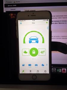

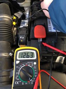

.Сейчас сигналка какое напряжение показывает?
а я бы вообще не верил показаниям от СЛи померил бы нормальным тестером
Это идеальный вариант,но не всегда осуществимый.Парни говорили,что показания СЛ и тестера практически совпадают.
Я тоже раньше не доверял. И померял нормальным тестером.
Телефон
Тестер
Гризли, кажись 11,7 критическая (может и 11,4) сига должна оповещать на этой отметке что аккум разряжен.
Короче кнопка накрылась. Если найду пин от сиги, поменяют пульт, если не найду, поменять блок управления сиги.
Ну тогда мы ещё повоюем, особенно если 11,4. Но всё равно, качели нездоровые.
