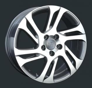

igorkzn Опубликовано: 22 января 2018 Автор Поделиться Опубликовано: 22 января 2018 Replay ответилДобрый деньДиски REPLAY PG70 7,5x18 5/108 конус ET49 65,1 BKF сейчас в плане на производстве В интернет-магазин данный диск поступит в апреле, ну будем надеяться что и раньше Ссылка на комментарий Поделиться на других сайтах Больше способов поделиться...
Димыч. Опубликовано: 22 января 2018 Поделиться Опубликовано: 22 января 2018 Диски REPLAY PG70 7,5x18 5/108 конус ET49 65,1 BKF сейчас в плане на производстве Такой? Я бы взял на зиму 17" со штатными размерами.Можете у них спросить? Ссылка на комментарий Поделиться на других сайтах Больше способов поделиться...
igorkzn Опубликовано: 22 января 2018 Автор Поделиться Опубликовано: 22 января 2018 не ... такой указали Ссылка на комментарий Поделиться на других сайтах Больше способов поделиться...
Димыч. Опубликовано: 22 января 2018 Поделиться Опубликовано: 22 января 2018 не ... такой указалиТоже пойдет.Спросите у них про 17" штатный размер. Ссылка на комментарий Поделиться на других сайтах Больше способов поделиться...

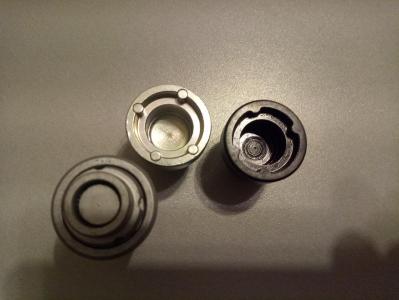

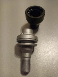

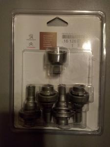

igorkzn Опубликовано: 23 января 2018 Автор Поделиться Опубликовано: 23 января 2018 прикупил тут секретки и сделали мне доп. головку ключа 1 Ссылка на комментарий Поделиться на других сайтах Больше способов поделиться...
antoshka32161 Опубликовано: 23 января 2018 Поделиться Опубликовано: 23 января 2018 @igorkzn, а кто сделал и зачем?))) Ссылка на комментарий Поделиться на других сайтах Больше способов поделиться...
igorkzn Опубликовано: 23 января 2018 Автор Поделиться Опубликовано: 23 января 2018 (изменено) может потеряться оригинальная головка или сломаться (где то на форуме про 3008 читал о секретках... есть такой риск поломки шкифов-цилиндриков в головке) и надо на всякий 2-ю иметь...а как потом болт отвернешь? На завод точить отдал..у них оборудование токарное импортное есть Изменено 23 января 2018 пользователем igorkzn Ссылка на комментарий Поделиться на других сайтах Больше способов поделиться...
antoshka32161 Опубликовано: 23 января 2018 Поделиться Опубликовано: 23 января 2018 @igorkzn, круто сделали. Ссылка на комментарий Поделиться на других сайтах Больше способов поделиться...
Димыч. Опубликовано: 23 января 2018 Поделиться Опубликовано: 23 января 2018 может потеряться оригинальная головка или сломаться (где то на форуме про 3008 читал о секретках... есть такой риск поломки шкифов-цилиндриков в головке)У меня такое случилось,один штифт отломался.Когда то не уследил и монтажник дебил пистолетом откручивал или закручивал,сорвал.Зря Вы оригинальные секретки купили,лучше бы неоригинал,там другой рисунок,не вылетит ничего.Но если доп.головку сделали,то гуд. Ссылка на комментарий Поделиться на других сайтах Больше способов поделиться...
