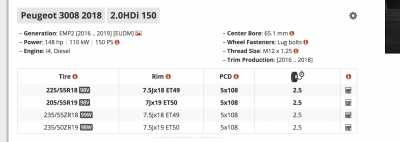

igorkzn Опубликовано: 28 апреля 2018 Автор Поделиться Опубликовано: 28 апреля 2018 (изменено) я так понял, ширина диска другая.я там у 508-го 7,5 видел. 235/45ZR18 98W 7.5Jx18 ET49 5x108 Center Bore: 65.1 mm – Wheel Fasteners: Lug bolts – Thread Size: M12 x 1.25 – Trim Production: [2014 .. 2018] .. как у нас Изменено 28 апреля 2018 пользователем igorkzn Ссылка на комментарий Поделиться на других сайтах Больше способов поделиться...

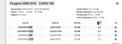

igorkzn Опубликовано: 28 апреля 2018 Автор Поделиться Опубликовано: 28 апреля 2018 (изменено) я вот тоже обращал внимание,что для 3008 якобы указано на том ресурсе по ссылке На бензиновой версии с R18 стоят 7.5Jx18 ET54 5x108 ЦО 65,1ммДля дизельной 150лс с R18 - 7.5Jx18 ET49 5x108 ЦО 65,1мм Для дизельной 180лс с R18 - 7Jx18 ET50 5х108 ЦО 65,1мм Но вряд ли Лос-Анжелес у бензина и дизеля - разные...Надо еще раз смотреть, что у дизеля указано в реале на нашем диске ... я вот не стал проверять и поверил, что 49, как Толич выкладывал . А ведь у него должно было быть 54,т.к. у него бензин Изменено 28 апреля 2018 пользователем igorkzn Ссылка на комментарий Поделиться на других сайтах Больше способов поделиться...

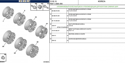

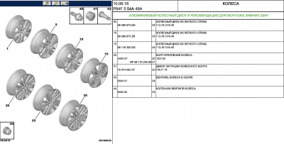

Grizzly Опубликовано: 28 апреля 2018 Поделиться Опубликовано: 28 апреля 2018 Надо еще раз смотреть, что у дизеля указано в реале на нашем диске ... я вот не стал проверять и поверил, что 49, как Толич выкладывал . А ведь у него должно было быть 54,т.к. у него бензин Ерунда. Вот выдержка из дизельного СБи из бензинового СБ Ссылка на комментарий Поделиться на других сайтах Больше способов поделиться...
igorkzn Опубликовано: 28 апреля 2018 Автор Поделиться Опубликовано: 28 апреля 2018 значит ресурс по ссылке - левый Ссылка на комментарий Поделиться на других сайтах Больше способов поделиться...
