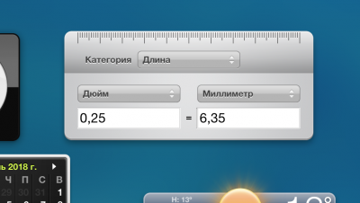

Grizzly Опубликовано: 28 апреля 2018 Поделиться Опубликовано: 28 апреля 2018 @AFrol, согласен, тупанул про половину. Но задачу свою в указание на различие видел я))Да, честно говоря, и четверть дюйма тоже хорошо.из 49 вычтем 6,35 и получим 42,65.А я это уже проверял . Ссылка на комментарий Поделиться на других сайтах Больше способов поделиться...
AFrol Опубликовано: 28 апреля 2018 Поделиться Опубликовано: 28 апреля 2018 (изменено) @AFrol, согласен, тупанул про половину. Но задачу свою в указание на различие видел я))Да, честно говоря, и четверть дюйма тоже хорошо.Полполдюйма.pngиз 49 вычтем 6,35 и получим 42,65.А я это уже проверял . на 1/4 дюйма ближе к суппорту - это при неизменном вылете (ET)это важное обстоятельство НО: ширина диска 7 или 7,5 дюймов - это ширина обода диска, на которую надевается шина смею предположить, что и суппорт, и тормозной диск помещаются внутри колесного диска,таким образом и их обоих не беспокоит то, какова ширина обода колесного диска Изменено 28 апреля 2018 пользователем AFrol Ссылка на комментарий Поделиться на других сайтах Больше способов поделиться...

AFrol Опубликовано: 28 апреля 2018 Поделиться Опубликовано: 28 апреля 2018 (изменено) Я сейчас работаю над собой, поэтому если раньше я бы спросил "Сxерали баня-то сгорела?", то теперь задам вопрос "Отчего же, сударь? Извольте объясниться!". потому, что диск с вылетом 46 на 3 мм дальше от суппорта, чем диск с вылетом 49 поэтому обод диска шириной 7.5" и ET46 всего на 3,35мм ближе к суппорту, чем диск шириной 7" и ET49 но это не важно, т.к. суппорт размещается внутри дискаи его (суппорт), выражаясь на языке, на котором ты говорил до знакомства со мной, не е_ёт то обстоятельство, что ширина обода диска на несколько мм шире Изменено 28 апреля 2018 пользователем AFrol Ссылка на комментарий Поделиться на других сайтах Больше способов поделиться...
