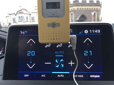

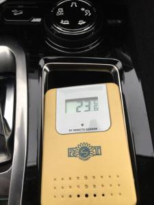

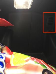

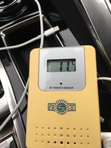

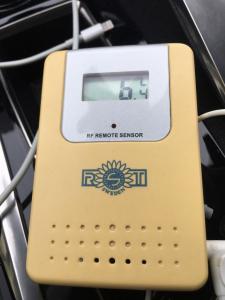

Grizzly Опубликовано: 21 декабря 2017 Поделиться Опубликовано: 21 декабря 2017 Добавлю и свои пять копеек.Итак, условия проведения. Автомобиль после полутора часов движения (прогрет) поставлен на паркинг. Установки климата не менял Л20,ПР21, кондей выключил.Подождал 3 минуты. За это время сфоткал само сопло испытуемого (красным обвёл для понимания)Погрузил щуп термометра на 5мм в дефлектор обдува ящика. Закрыл ящик. Подождал две минутыДля интереса, не вынимая щупа и не открывая ящика включил кондейПовторил включение/выключение кондицирнера (естественно, через паузы). Результат повторился.Для сравнения, температура в салоне (на селекторе АКПП)На ходу, как коллега из Сыктывкара, не проверял.в любом случае вариант с повышенной "влажностью" в этом ящичке остается, правда из=за постоянного потока воздуха все же должно выветриваться.Откуда может взяться повышенная влажность? Да, то, что дно ящика нагревается, это не гуд, в итоге может появиться точка росы, конденсат. Страшно, Дим, далёк ты от теплотехники)). Если "точка росы" и будет достигнута, то только снаружи ящика. Выход простой-проложите дно и бока ящика тонким утеплителем с фольгой наружу. И на всякий случай - насос для откачки конденсата)) Ссылка на комментарий Поделиться на других сайтах Больше способов поделиться...
