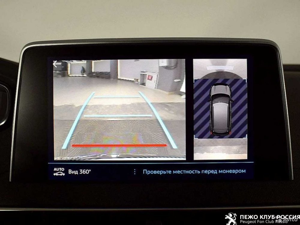

AFrol Опубликовано: 19 октября 2020 Поделиться Опубликовано: 19 октября 2020 (изменено) 16 часов назад, Gunia сказал: На картинке в правой части авто расположено на полосатом прямоугольнике. Подскажите, на данном авто отсутствуют камеры в зеркалах заднего вида или в меню отключено отображение картинок с них? Заштрихованная область в правой части экрана - это область, которая пока еще не попала в камеры. На стоящем автомобиле она есть всегда. По мере того, как автомобиль будет двигаться, камеры постепенно увидят всё вокруг. Заштрихованная область быстро сойдет на нет, вместо неё будет достроена картинка окружающей среды, мимо которой проехал автомобиль. Например, если вы поедете вперед, то среда, которую камера на вашей картинке сейчас видит спереди, окажется справа и слева. Компьютер вам её достроит на экране, как окружение автомобиля справа и слева. Изменено 19 октября 2020 пользователем AFrol 1 Ссылка на комментарий Поделиться на других сайтах Больше способов поделиться...
Acid_XL Опубликовано: 19 октября 2020 Поделиться Опубликовано: 19 октября 2020 У меня какой то косяк с передней камерой, при парковке она включается на короткий промежуток времени (секунд 5) потом просто черный экран с машинкой и индикацией парктроников... с задней все ок, пока еду назад она все показывает и видео и работу парктроников... Может где в меню галочка какая есть что бы поправить ситуацию? Ссылка на комментарий Поделиться на других сайтах Больше способов поделиться...
Gunia Опубликовано: 19 октября 2020 Поделиться Опубликовано: 19 октября 2020 1 час назад, AFrol сказал: По мере того, как автомобиль будет двигаться, камеры постепенно увидят всё вокруг. Т.е. достаточно проехать на расстояние, равное длине авто, и "картинка" вокруг авто на экране должна появиться? Ссылка на комментарий Поделиться на других сайтах Больше способов поделиться...
AFrol Опубликовано: 19 октября 2020 Поделиться Опубликовано: 19 октября 2020 (изменено) 28 минут назад, Gunia сказал: Т.е. достаточно проехать на расстояние, равное длине авто, и "картинка" вокруг авто на экране должна появиться? Именно так. По мере продвижения вы будете наблюдать, как заштрихованная область сменяется на изображение окрестностей. Изменено 19 октября 2020 пользователем AFrol Ссылка на комментарий Поделиться на других сайтах Больше способов поделиться...
