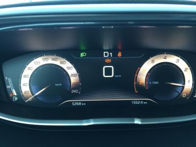

Sergio_Leone Опубликовано: 17 января 2018 Поделиться Опубликовано: 17 января 2018 (изменено) Вот и решился мой вопрос. Поменяли приборную панель. Теперь и круиз со спидометром правильно работают, ограничителю скорости тоже. Даже стало показывать номер передачи D1, D2.....Единственное замечание, цвет шкал приборов стал не синий, как раньше, а оранжево-серый. Вот так: Изменено 17 января 2018 пользователем Sergio_Leone 1 Ссылка на комментарий Поделиться на других сайтах Больше способов поделиться...
chizhik_pyzhik Опубликовано: 17 января 2018 Поделиться Опубликовано: 17 января 2018 Единственное замечание, цвет шкал приборов стал не синиц, как раньше, а оранжево-серый.а ОД что-то откомментировал по этому поводу? может панель в каком-то из режимов айкокпит переходит в такую цветовую схему, или это еще где-то настраивается? Вот и решился мой вопрос.ПОздравляю! Ссылка на комментарий Поделиться на других сайтах Больше способов поделиться...
igorkzn Опубликовано: 17 января 2018 Поделиться Опубликовано: 17 января 2018 Единственное замечание, цвет шкал приборов стал не синий, как раньше, а оранжево-серый.в настройках цвета можно изменять (3 цвета на выбор вроде ) Ссылка на комментарий Поделиться на других сайтах Больше способов поделиться...
Sergio_Leone Опубликовано: 17 января 2018 Поделиться Опубликовано: 17 января 2018 ОД сказал, что на разных модификациях разные возможности и прошивки. Например наGT можно менять цвет. На Allure с навигацией -тоже. Без навигации нельзя. И так далее.Мне порекомендовали сделать сброс до заводских настроек в меню ГУ. Ещё не пробовал. Ссылка на комментарий Поделиться на других сайтах Больше способов поделиться...

Димыч. Опубликовано: 17 января 2018 Поделиться Опубликовано: 17 января 2018 Вот и решился мой вопрос. Поменяли приборную панель. Теперь и круиз со спидометром правильно работают, ограничителю скорости тоже. Даже стало показывать номер передачи D1, D2..... Единственное замечание, цвет шкал приборов стал не синий, как раньше, а оранжево-серый.Отлично!Рад за Вас,Сержио.ОД не сказал,просто поменяли панель или новая прошивка или еще что то делали?Очевидно та старая была от машины с краш-теста.На счет цвета приборки-так это один из режимов,который меняется.Поиграйтесь с вариантами режимов. Ссылка на комментарий Поделиться на других сайтах Больше способов поделиться...
Sergio_Leone Опубликовано: 17 января 2018 Поделиться Опубликовано: 17 января 2018 (изменено) Димыч, спасибо за поздравления.Вы опять не внимательны, относительно режимов. Почитайте выше.Про старую панель сказали так: в ней были выставлены неправильные настройки и уставки обработки данных. Поменять их силами ОД невозможно. Касательно ПО мне сказали что стоит самое новое. Как и стояло. Изменено 17 января 2018 пользователем Sergio_Leone Ссылка на комментарий Поделиться на других сайтах Больше способов поделиться...
Димыч. Опубликовано: 17 января 2018 Поделиться Опубликовано: 17 января 2018 (изменено) Про старую панель сказали так: в ней были выставлены неправильные настройки и уставки обработки данных.Как я и говорил,неоткалибрована была. Вы опять не внимательны, относительно режимов. Почитайте выше.Выше читал.Перед сбросом на заводские настройки все же попробуйте в "Настройки"-"Конфигурация"-"Личная панель приборов" поиграться.Я всегда был уверен,что стоковая картинка спидометра и тахометра на любой комплектации именно как у Вас раньше было,т.е. синяя на черном. Изменено 17 января 2018 пользователем Димыч 3008 Ссылка на комментарий Поделиться на других сайтах Больше способов поделиться...

Masich Опубликовано: 17 января 2018 Поделиться Опубликовано: 17 января 2018 Я в салоне в ГТ-Лайн минут 5 шарил в настройках - не нашел способа сменить этот бронзовый цвет приборов...Они реально у ГТ бронза а у Аллюр синий? Ссылка на комментарий Поделиться на других сайтах Больше способов поделиться...
Grizzly Опубликовано: 17 января 2018 Поделиться Опубликовано: 17 января 2018 Я в салоне в ГТ-Лайн минут 5 шарил в настройках - не нашел способа сменить этот бронзовый цвет приборов..Вроде кнопка слева на щитке... Ссылка на комментарий Поделиться на других сайтах Больше способов поделиться...
Sergio_Leone Опубликовано: 17 января 2018 Поделиться Опубликовано: 17 января 2018 Она при нажатии включает/выключает подсветку вокруг ПП.А как она цвет меняет приборов? Ссылка на комментарий Поделиться на других сайтах Больше способов поделиться...
Grizzly Опубликовано: 17 января 2018 Поделиться Опубликовано: 17 января 2018 А как она цвет меняет приборов?А хрен её знает, у меня Аллюр, я думал, что там изменение цвета в принципе невозможно... Ссылка на комментарий Поделиться на других сайтах Больше способов поделиться...
