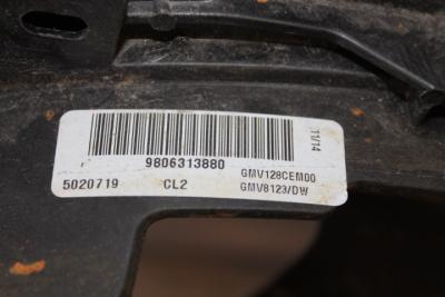

Я тут посмотрел - мотор от пежо 308 идет ... где разборки в МСК есть по пежо?

интересно, а на какой 308-й этот вентилятор идет ?

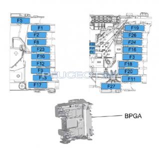

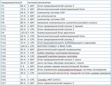

Предохранитель?  Надо посмотреть - в каком блоке из 4-х он находится....
Блок BPGA,пред. F23 на 60А,судя по схеме.

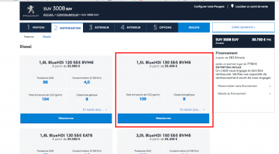

так у кого есть инфо или мысли, почему дизель 150 л.с. только к нам и на Укриану идет, а не в Европу..... там либо 120 л.с, 130 л.с. и потом сразу скачок до 180 л.с..... ?
Ну, справедливости ради нужно сказать, что 150-ти сильный дизель у них есть, но только с механической коробкой. А с нашей (АТ6) ещё полгода назад были, а теперь нет.... Но это уже другая история. В целом, можно сказать, что ПЕЖО смещает акценты продаж 3008 в сторону 8стАКПП и дизеля 180 сил.
так 180 - это практически тот же только с ситемой впрыска мочевины, к нам не везут из-за климата и капризности мочевины при отрицательных температурах, и таможенных и налоговых затрат на 180л.с. больше...почему там нет 150? ну может он менее востребован там, есть более дешевые 1,6 и более сильные и зеленые 2,0 со 180 кобылками.
Кстати а точно 120-130 - это про дизель? что-то на пуртеки похоже бензиновые...
Дизель-120л.с.,Бензин Пюртек-130л.с.
м.б. все эти дизеля 120, 130, 180 л.с. уже сделали по евро 6 и только 150 л.с. не стали трогать и оставили его для нас под евро 5 ?
