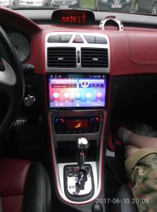

Решил отписаться по поводу данной магнитоллы вдруг информация кому нибудь пригодится. Долго выбирал магнитолу для своей пежо 307cc, но списываясь с продавцами с Алиэкспрес продающих магнитолы для моей машины, отвечали что бортовой компьютер не работает и штатные партроники. В связи с этим выбрал магнитолу для 3008, сделав ставку на то что возможно будет бортовой компьютер работать при наличии в ней блока CANBUS. Получил магнитолу сегодня и сразу подключил, как писали выше что под углом с правой стороны экран плохо видно, то у меня такого нет, такой эффект если только снизу на экран смотреть. Самое прекрасное что магнитола заработала с бортовым компьютером, температуру показывает от датчика автомобиля, кнопки управления музыкой на под рулевом джойстике работают, дублируются данные на экране БК и экране магнитолы о открытии дверей, расход, пробеге. И самое прекрасное на что я не надеялся работают штатные партроники - показывают на экране БК и на дисплеи магнитолы, пищалка сигнализирующая о приближении препятствия пищит, но только с диким перегрузом, то есть слишком мощный сигнал идёт на неё, но всё же работает!

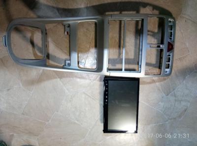

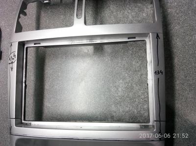

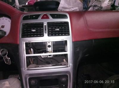

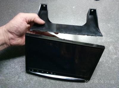

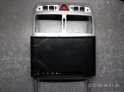

Сейчас буду резать панель где штатная магнитола стоит и пытаться установить в свою 307cc, будет трудновато так как стандартно для моей модели идут магнитолы с дисплеем 7 дюймов, а это аж 9 дюймов. Надеюсь завтра всё приколхожу и более подробно посмотрю как и что работает.

получилось как то так:
