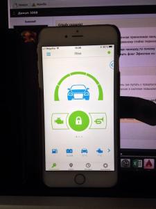

Мобильное приложение до включения автозапуска:

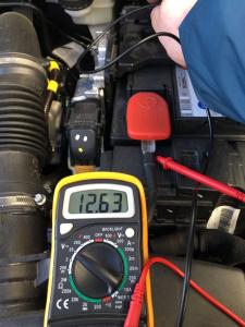

Напряжение АБ до включения автозапуска:

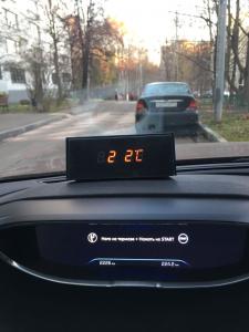

Температура в салоне до включения автозапуска:

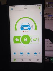

Мобильное приложение через 10 минут 39 секунд после включения автозапуска. Автозапуск выключил.

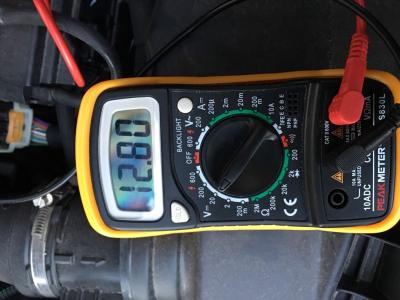

Напряжение АБ после выключения автозапуска:

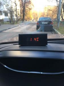

Температура в салоне после выключения автозапуска. Здесь я немного тупанул, так как изначально поставил термометр на приборную панель, где очевидно и проходили самые теплые потоки. Зато можно судить о температуре воздуха после фенов:

Кстати,сигналка напряжение аккума показывает верно?
она не на АКБ показывает напряжение и на себе, т.е. какое напряжение у нее между + и массой.... :) чем ближе к АКБ подключат - тем точнее покажет, но тогда не учует включение других потребителей.
тоже относится и к температуре, особенно если нет выносных датчиков.
Тож показывает или со своего датчика, прилепленного к трубопроводу ОЖ, но может брать инфу из CAN во втором случае инфа будет одинаковая с показаниями на приборке, в первом - в зависимости от установки датчика.

но результаты нельзя трактовать однозначно.
до запуска показания приложения и приборов близки,
а полсле нет - это потому, что приложение получает данные не мгновенно, а переодически, с определенным интервалом, и напряжения явно еще с заведенной машины...
собсно и индикация приложения говорит о том, что авто заведен, если я не путаю...значек ДВС зеленый, возле авто выхлоп.

Показания в приложении я фотографировал еще на включенном автозапуске, затем выключил его и пошел вниз фотографировать результаты. Машину уже не заводил.

Спасибо большое за проделанную работу!Теперь наглядно видно.Странно,что напряжение после АЗ так сильно разнится.
