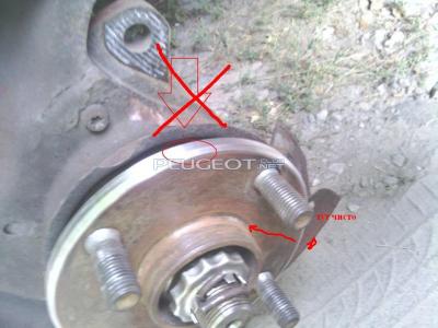

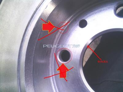

dimanoid Опубликовано: 25 апреля 2016 Поделиться Опубликовано: 25 апреля 2016 Нашей девушке могу еще посоветовать снять тормозные диски и посмотреть есть ли фаска с обратной стороны диска, где он на ступицу одевается. И соответственно на сколько чисто на стыке привалочной плоскости ступицы и направляющего бортика. Из за этого может диск коробить при заряжке Ссылка на комментарий Поделиться на других сайтах Больше способов поделиться...

dimanoid Опубликовано: 25 апреля 2016 Поделиться Опубликовано: 25 апреля 2016 Там всё чисто. Диски новыеСегодня знакомого встретила, у него такая же беда была. Все попеременял, потом забил и само прошло. Тока там форд фьюжн у него. Тоже забью, устала всё менять.Там идеально чисто не будет , а если фаски нет, то диск будет вести. фотки из инета, но смысл ясен.в аналогичной ситуации неоригинальные диски, но на другой машине были без факси (китайцы забыли наверное), не повело их и не дали они вибрацию при торможении наверное потому что тяжелое литье со сплошной привалочной плоскостью, 6 болтов и усилие затяжки 130 Нм, но диски начали трескаться как раз от ступицы.тут надо смотреть все очень внимательно и сплошняком. 1 Ссылка на комментарий Поделиться на других сайтах Больше способов поделиться...
//OLIS\\ Опубликовано: 25 апреля 2016 Автор Поделиться Опубликовано: 25 апреля 2016 Не в одном сервисе обслуживаетесь?)))В одном, но по диагностикам сейчас в разные катаюсьТам идеально чисто не будет , а если фаски нет, то диск будет вести. фотки из инета, но смысл ясен.в аналогичной ситуации неоригинальные диски, но на другой машине были без факси (китайцы забыли наверное), не повело их и не дали они вибрацию при торможении наверное потому что тяжелое литье со сплошной привалочной плоскостью, 6 болтов и усилие затяжки 130 Нм, но диски начали трескаться как раз от ступицы.тут надо смотреть все очень внимательно и сплошняком.да смотрел муж и чистил всё когда ступицу менял Ссылка на комментарий Поделиться на других сайтах Больше способов поделиться...
