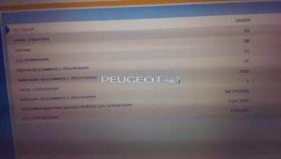

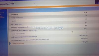

Люди- подскажите.. вполне логично, что все манипуляции с телезагрузкой будут видны по сути через PP2000.
Правильно?
Я вот нашел кое-что.. в программировании.
Правильно?
Это всего то указывает,что два раза обновляли программу впрыска и последний раз в 2008 году.Новее скорее всего нет и не будет.Один раз грузили на заводе и один послепродажная загрузка.
Так я и думал... Спасибо Алексей. Ну и по СМ -
Сдается мне.. что причина неровного хх в чем-то другом. Вернусь к этой теме через... пару тройку недель.
