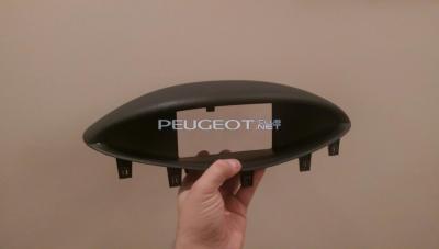

icechieff Posted November 29, 2015 Share Posted November 29, 2015 Выходим на новый уровень доработок) Вчера наконец-то пришел оригинальный козырек от C5-2, версии со штатной навигацией (брал специально именно от с5-2, чтоб не было разницы в цвете торпеды). Итак, отверстие в козырьке под экран 150*85, а основной девайс для таких делов - Nexus 7 c экраном 152*95. И вот этого "лишнего" сантиметра по высоте то и негде взять((( Грусть и печаль. Сижу и ищу другие варианты. ... Продолжение следует. Link to comment Share on other sites More sharing options...

icechieff Posted November 29, 2015 Author Share Posted November 29, 2015 Разбери планшет...От того, что я его разберу, у него экран на сантиметр уменьшится?)))Я говорю про видимую область, разобрать и отпилить не проблема) Link to comment Share on other sites More sharing options...

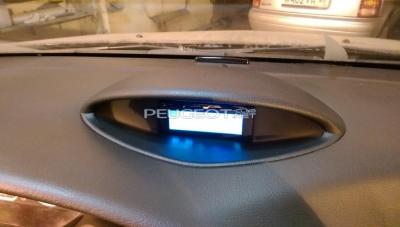

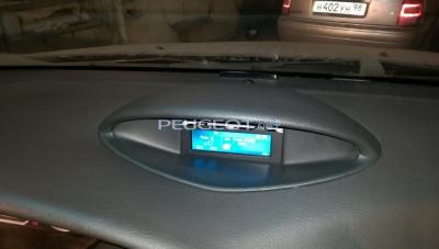

icechieff Posted December 16, 2015 Author Share Posted December 16, 2015 Врезал козырек.Экран пока маленький, но уже можно оценить) Link to comment Share on other sites More sharing options...
xared Posted December 16, 2015 Share Posted December 16, 2015 А верхняя щель между экраном и козырьком впоследствии уберется? Link to comment Share on other sites More sharing options...
icechieff Posted December 17, 2015 Author Share Posted December 17, 2015 А верхняя щель между экраном и козырьком впоследствии уберется? Чуть позже там будет один большой экран с нави) Link to comment Share on other sites More sharing options...
xared Posted December 17, 2015 Share Posted December 17, 2015 Оу)) Сделай еще фото со "взгляда" водителя. Link to comment Share on other sites More sharing options...
icechieff Posted December 17, 2015 Author Share Posted December 17, 2015 Оу)) Сделай еще фото со "взгляда" водителя.Вот когда засуну экран, тогда и сделаю) Чего недоделки то показывать) 1 Link to comment Share on other sites More sharing options...
xared Posted December 17, 2015 Share Posted December 17, 2015 Интересен размер козырька и не будет ли он мешать обзору Link to comment Share on other sites More sharing options...
icechieff Posted December 17, 2015 Author Share Posted December 17, 2015 Интересен размер козырька и не будет ли он мешать обзоруКозырек же штатный, просто от версии со штатной нави) Так что всё ок. Проблема сейчас в одном - найти хороший 6" девайс, а они в большинстве своем или 5 или 7 дюймов... Link to comment Share on other sites More sharing options...
