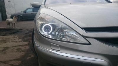

icechieff Posted November 12, 2015 Share Posted November 12, 2015 Мы засовывали линзы в 607, могу сфоткать результат, если надо) Link to comment Share on other sites More sharing options...

Antonio83 Posted November 12, 2015 Author Share Posted November 12, 2015 Мы засовывали линзы в 607, могу сфоткать результат, если надо) Было бы отлично!!! Link to comment Share on other sites More sharing options...

icechieff Posted November 13, 2015 Share Posted November 13, 2015 ВотРазбираются они фигово. Родной герметик очень жесткий. Браль большую коробку, клали фару в нее и вставляли в дырку строительный фен. Грели минут 10, потом быстро доставали, подцепляли чем подцеплялось стекло, чуть отходило, потом снова грели, и так до победы. Обратно клеили и на обычный герметик моторный, но он давал жирные разводы внутри фары после высыхания,поэтому перешли на спецовый гермет для фар, он в колбасках продается. 2 Link to comment Share on other sites More sharing options...

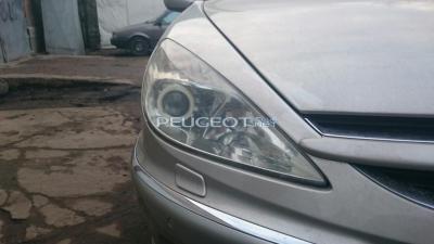

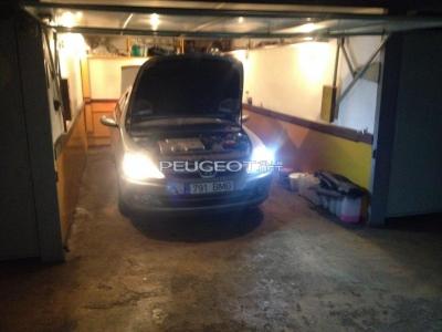

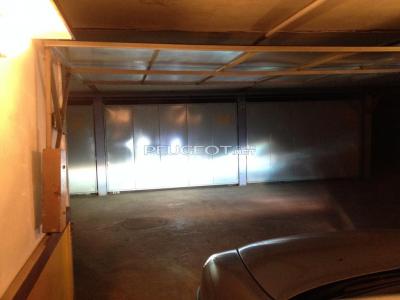

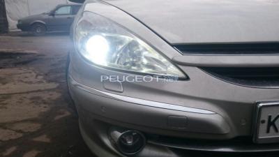

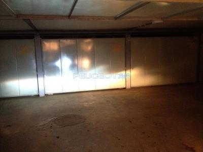

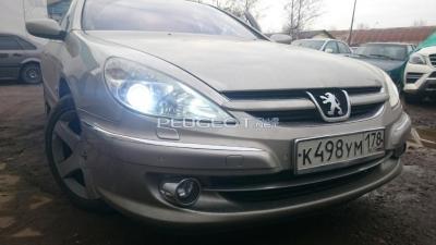

Antonio83 Posted November 14, 2015 Author Share Posted November 14, 2015 (edited) Получил в субботу утром заказанный комплект В обед пошел апгрейдить... Фотку до и после выложить не смогу, так как фоткал на телефон, а дефолтные настройки выровняли свет... Зато более-менее заметно разницу, где в правой фаре галоген, а в левой ксенон... Ну и после окончания работ Работа заняла 30 минут в общей сложности! Если кто соберется запаситесь сверлом "перо" на 24-25 мм! Снимал только пластик слева и справа под капотом, так как он закрывает доступ к фарам, больше ничего не трогал... Вечером немного прокатился по городу, пока что результатом доволен! Кстати, моросил мелкий дождь, видимость была лучше чем на галогенах... P.S.:Покупал вот такой комплект (4300 h7), сделан в Поднебесной: http://www.ebay.de/itm/252040003766?_trksid=p2060353.m2749.l2649&var=550898814839&ssPageName=STRK%3AMEBIDX%3AIT P.S.: Извиняюсь за срач в гараже... Edited November 14, 2015 by Antonio83 1 Link to comment Share on other sites More sharing options...
