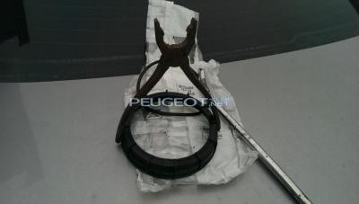

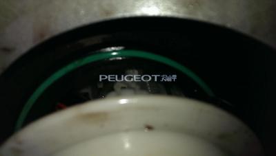

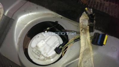

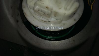

да что ж с этой гайкой не так-то.. ? не как у людей.. Нигде проблем не было.. а тут :night:  на ровном месте. На вазе 15 летнем откручивал.. а эта .. лялька ломается и не дается :idea:
Всё равно я её закручу. и откручу  :drive:
Хочу тебя Серега обрадовать. Новая гайка, без спец ключа, будет также закручиваться как старая откручивалась. Там походу резьба на конус сделана. Я два часа прое..ся с этой гайкой думая что не по резьбе идет да и ещё эта гадская резинка все время соскакивала с посадочного места.
Серег, верно подметил!!! Я когда новую купил, то закручивал её гораздо дольше, чем откручивал старую :laugh2:  :laugh2: :laugh2: .. Были мысли даже старую поставить, убитую, но потом нашёл в себе силы)))
У него верх. планка очень широкая, бывает упирается в стенки самого лючка и до крышки лапками не достать. На снятом баке им удобно Изменено пользователем bendix
Пасатижи- ручной инструмент :laugh2: . Открутили мне гайку в момент.. вот только новую я закрутить не смог имим.. соскакивали с граней.. а вот старую затянул на ура.. Так что если что, пасатижи СССР производства- рулят :oga:  :sarcastic:  Серый 607+ в репу :clap:

Кольцо открутилось на удивление легко))) Взяли две отвертки большие и синхронно стучали с двух сторон. Так как был далеко от цивилизации, вынул моторчик и в ближайшем магазине купил похожий Бошевский. Завелась!!!  :gamer:  :gamer:  :gamer:
Кстати- ключик jtc-1550 не подходит, у него лапы короткие и он упирается в штуцеры на крышке бензонасоса. У меня контакты на насосике плохо вставлены оказались не защелкнут стопор. В результате полез на выхах ещё раз, т.к. в субботу не завелась а насос молчал. Думал ему капут.. ан нет. Крышку пасатижами я не смог второй раз открутить, пришлось отверткой сколоть часть кольца старой крышки и выкинуть её.. завернул новую. Надеюсь теперь больше не полезу :laugh2: Новая крышка более упругая и грани не слизываются. Старая же уже была жестковата.
