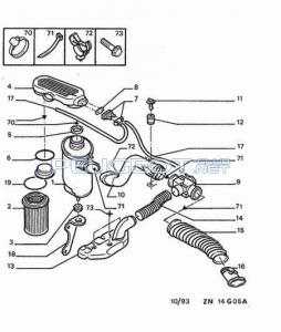

терморегулятор на воздушном фильтре- этого там тоже нет
Прикрепленный файл  моно вакуум 1 zn14g05a.jpg   50,84К   Количество загрузок: 4
деталь №7.

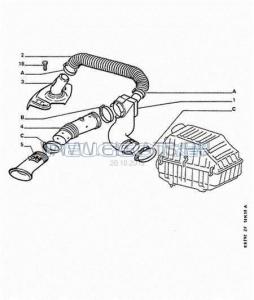

такой хрен..ки нет? №0280160257 или 0280160258 - нужен VIN
  • Прикрепленный файл  405.jpg   196,92К   Количество загрузок: 2

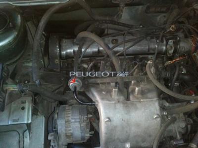

Завтра скину фото движка
VIN-VF315BDD2700292330
1991 г
спасибо! большое!
у меня коллектор другой,кажись
serzh1980
serzh1980
  • 2 092 сообщений
561
мдээ..вин не определяется.. модель двигателя скинь лучше..

Добрый день.
. Регулятора давления топлива нет, а если есть где находится?
Еще вопрос, бензонасос постоянно жужжит, когда зажигании повернул он должен накачать и остановится? Или все-таки постоянно должен работать
Где реле стоит, может его проверить?
Модель двигателя скажи! И модель мозгов! Можешь просто сфоткать этикетку ЭБУ. Регулятор полюбому должен быть на рампе, выглядит как бочонок 1:1 газелевский.

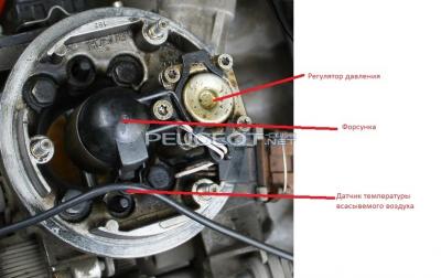

Прикрепленный файл  моно впрыск.jpg   137,63К   Количество загрузок: 117
По-идее, бензонасос при включении зажигания работает 1-3 секунды, для создания давления в системе.

Добрый день
На холодную не дергается, как нагреется до 70 начинает
кто знает, где находится реле бензонасоса?

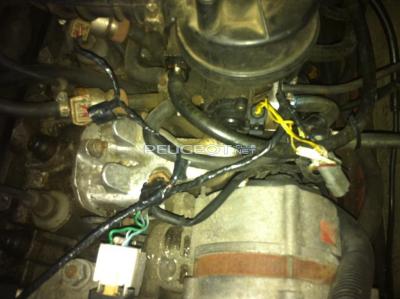

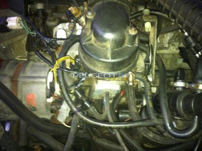

  • Прикрепленный файл  фото 2.JPG   126,67К   Количество загрузок: 1
  • Прикрепленный файл  фото 1.JPG   162,11К   Количество загрузок: 0
#19
Dron
Dron
  • 370 сообщений
37
  • Имяdron
  • ГородСмоленск
  • АвтомобильPeugeot 405
  • Подробнее1.9 16v 147л.с. инжектор. Iran Khodro Samand 1.6 16v 110 л.с.
  • Мечтает оIran Khodro Dena 1.7T
Возле опоры двигателя есть пластиковая коробка там двойное реле, одно из них которое находится внутри одно подает питание форсунке другое питание насоса. В таком состоянии эл.проводка :wacko:, просто ужас. Хорошо что двигатель вообще работает.
