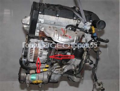

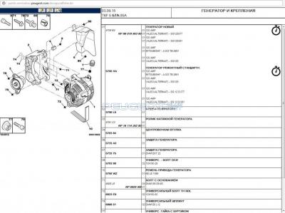

Château Posted September 30, 2015 Share Posted September 30, 2015 Сегодня гоняли машину минут 30. По деревне и по трассе. Со включённой печкой, светом и магнитолой. Ошибка так и не появилась! Замерили напряжение под нагрузкой - 12,5В. Теперь вообще ничего не понимаю!напряжение 12.5 далеко не идеальная величина, в районе 14 должно бытьТак не вопрос! VF33CNFUF84882401 Да только в инете бесплатной полной расшифровки я не нашла. 1 Link to comment Share on other sites More sharing options...
Leann Posted September 30, 2015 Author Share Posted September 30, 2015 Скорее всего будем менять щётки самостоятельно. Для этого и нужна марка генератора, который там стоит. Или щётки можно брать от аналогов? Link to comment Share on other sites More sharing options...
Мартын Posted September 30, 2015 Share Posted September 30, 2015 Скорее всего будем менять щётки самостоятельно. Для этого и нужна марка генератора, который там стоит. Или щётки можно брать от аналогов?Там может стоять любой из предлагаемых производителем генераторов- программа точно не указывает.ЧТО ВАМ мешает самим увидеть марку агрегата.Нужна тряпка и зеркало. 1 Link to comment Share on other sites More sharing options...
Leann Posted September 30, 2015 Author Share Posted September 30, 2015 Так ничего толком не мешает. Знать бы куда лезть с этим зеркалом? Хоть приблизительно. По крайней мере с доступных сторон не нашла. Link to comment Share on other sites More sharing options...
Château Posted September 30, 2015 Share Posted September 30, 2015 (edited) Так ничего толком не мешает. Знать бы куда лезть с этим зеркалом? Хоть приблизительно. По крайней мере с доступных сторон не нашла.тут обычно бывают обозначения Edited September 30, 2015 by Château 2 Link to comment Share on other sites More sharing options...
