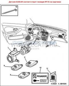

я так понимаю что антенна которую нужно попробовать заменить помечена на рисунке под номером 1

иммобилайзер который установлен в авто по заводу - автомобиль не глушит на ходу. он блокирует запуск электроники блока управления когда авто заводишь.
у Вас скорее всего пропадает питание на блоке управления двигателя. если иммобилайзер не видит бок управления двигателя. лампочка иммо тоже может загораться. так как нет обмена между блоками иммо и эбу.
