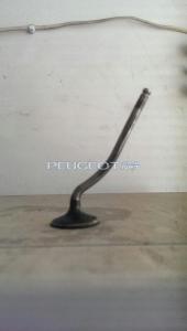

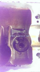

Первые новости
Прикрепленный файл  wgH5ckaaamA.jpg   107,95К   Количество загрузок: 3
И сразу вопрос. Видите, что у загнутого с направляющей как-то не так. Делается ли такое, или надо голову искать?

Охохо....ГРМ порвало чтоли?

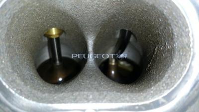

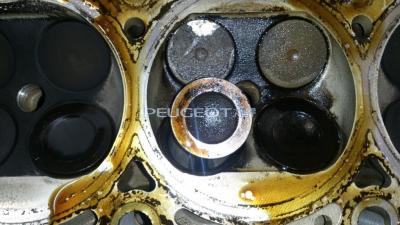

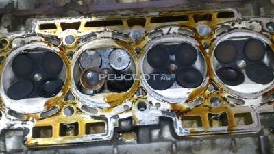

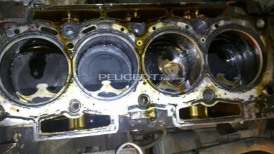

Вот еще фото
Прикрепленный файл  WcwzDoFraG0.jpg   144,32К   Количество загрузок: 3
Прикрепленный файл  AFhcznqxPvU.jpg   160,61К   Количество загрузок: 3
Прикрепленный файл  PSQh-72K51w.jpg   150,83К   Количество загрузок: 3
Один, блин! Один клапан - у меня в голове не укладывается, как такое может быть...

Клапан, я так понимаю, как раз таки на третьем котле погнуло?
Поршень то ходит?Задиры?
Кольца залегли по ходу. да?
  • 14 849 сообщений
1 956
    C5 X7 2008 2.0 143Hp ML5T
Кольца в порядке, край направляющей клапана так и не нашли, наверное выдуло в коллектор.
Сейчас закончу работать, и рвану в сервис, возьму голову и отвезу ее к профильным спецам.

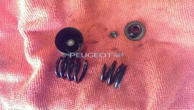

И так, продолжим.
Когда сняли распред, оказалось, что этот клапан еще и рассухарился
Прикрепленный файл  UxZ609eUW0Q.jpg   81,85К   Количество загрузок: 3
Ну а потом мы все вытащили, и...
Прикрепленный файл  BeoyJjtvzRQ.jpg   194,92К   Количество загрузок: 3
и увидели мы лопнувшую пружину, да и гидрик внутри развальцевало. Думаем именно с пружины всё и началось.
А вот и клапан
Прикрепленный файл  Y9c4soek3sE.jpg   65,16К   Количество загрузок: 3

Делается ли такое,
Делается,меняется направляющая и соответственно клапан.
Всё таки завис..... :(
Таки да, больше нежданчиков там нет

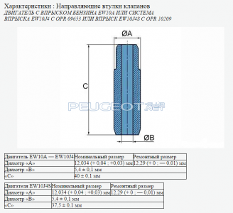

На всякий оставлю здесь картинку о направляющих клапанов EW10A, EW10J4, EW10J4S
Прикрепленный файл  направляющая клапана.png   95,47К   Количество загрузок: 3
Себе же заказал пару клапанов(т.к. впускной загибаясь подбил и выпускной немного), сухарики, пружину, направляющую.
Думаю смысла нет менять все пружины, хоть и стрёмно, но врятли повториться...
