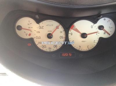

xared Опубликовано: 29 мая 2015 Поделиться Опубликовано: 29 мая 2015 Вот такая петрушка происходит при включении кондея в жару стоя на месте. Разве так и должно быть? Ссылка на комментарий Поделиться на других сайтах Больше способов поделиться...

yurick Опубликовано: 29 мая 2015 Поделиться Опубликовано: 29 мая 2015 (изменено) это описано мильен раз . все дело в первой скорости вентилятора ,вернее в ее отсутствии. Проверяется - вкл кондея и смотрим на вентилятор радиатора - крутится значит есть , нет значит нет первой скорости. Сегодня сам чинил первую скорость . Купил резистор вентилятора радиатора (дополнительное сопротивление -еще его так называют) от тазика для калины или гранты за 100р забрал оттуда термопредохранитель и установил взамен сгоревшего.вот по твоей теме http://peugeot-club....rum/topic/5733/вот такой брал ...красным выделен термопредохранительhttps://i1.inmac.org/052015/1c3151963d0726e1.jpeg Изменено 29 мая 2015 пользователем yurick Ссылка на комментарий Поделиться на других сайтах Больше способов поделиться...
Мартын Опубликовано: 29 мая 2015 Поделиться Опубликовано: 29 мая 2015 (изменено) это описано мильен раз . все дело в первой скорости вентилятора ,вернее в ее отсутствии. Проверяется - вкл кондея и смотрим на вентилятор радиатора - крутится значит есть , нет значит нет первой скорости. Сегодня сам чинил первую скорость . Купил резистор вентилятора радиатора (дополнительное сопротивление -еще его так называют) от тазика для калины или гранты за 100р забрал оттуда термопредохранитель и установил взамен сгоревшего.вот по твоей теме http://peugeot-club....rum/topic/5733/вот такой брал ...красным выделен термопредохранительhttps://i1.inmac.org...963d0726e1.jpegПод одну гребенку не гребите - на 206 отсутствие малой проявляется совсем не так,а включением STOP и резким прыжком стрелки в красную зону. Вот такая петрушка происходит при включении кондея в жару стоя на месте. Разве так и должно быть? Радиаторы промойте со всех сторон и будет счастье. Изменено 29 мая 2015 пользователем Grigorushka Ссылка на комментарий Поделиться на других сайтах Больше способов поделиться...
xared Опубликовано: 30 мая 2015 Автор Поделиться Опубликовано: 30 мая 2015 Скорости все работают, радиаторы вроде не особо грязные. Просто не могу понять почему температура так сильно поднимается из-за кондея, разве там такая большая нагрузка от компрессора что двигло начинает греться? Ссылка на комментарий Поделиться на других сайтах Больше способов поделиться...
Мартын Опубликовано: 30 мая 2015 Поделиться Опубликовано: 30 мая 2015 Скорости все работают, радиаторы вроде не особо грязные. Просто не могу понять почему температура так сильно поднимается из-за кондея, разве там такая большая нагрузка от компрессора что двигло начинает греться?1.Нагрузка.2.Температура конденсора. Ссылка на комментарий Поделиться на других сайтах Больше способов поделиться...
serega260571 Опубликовано: 30 мая 2015 Поделиться Опубликовано: 30 мая 2015 Скорости все работают, радиаторы вроде не особо грязные. Просто не могу понять почему температура так сильно поднимается из-за кондея, разве там такая большая нагрузка от компрессора что двигло начинает греться?температура ож на 206ом это интересная тема Ссылка на комментарий Поделиться на других сайтах Больше способов поделиться...
