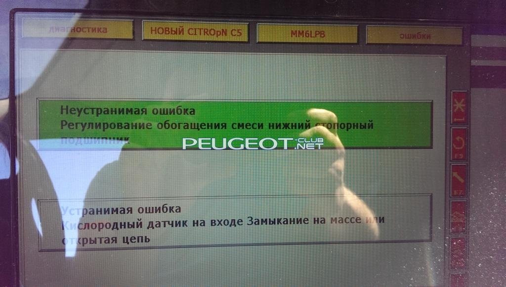

icechieff Опубликовано: 29 мая 2015 Автор Поделиться Опубликовано: 29 мая 2015 Поменял верхнюю лямбду на новую, и вылезло вот это: Ссылка на комментарий Поделиться на других сайтах Больше способов поделиться...

icechieff Опубликовано: 29 мая 2015 Автор Поделиться Опубликовано: 29 мая 2015 Обогащение смеси стопорными подшипниками. Это вообще 3,14здец... Кто эту Лексию вообще переводил... Ссылка на комментарий Поделиться на других сайтах Больше способов поделиться...

ZIGGY Опубликовано: 1 июня 2015 Поделиться Опубликовано: 1 июня 2015 Обогащение смеси стопорными подшипниками. Это вообще 3,14здец...Кто эту Лексию вообще переводил...Видимо тот же, кто и делал перевод для смег+Мы тут на 508, 308 новом катались, там тоже приколов много. Ссылка на комментарий Поделиться на других сайтах Больше способов поделиться...
