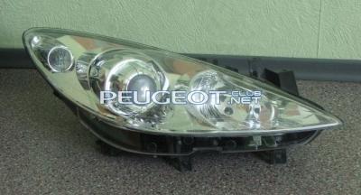

prok16 Posted May 10, 2015 Author Share Posted May 10, 2015 (edited) ikipash, спасибо. К сожалению, в конструкции моих фар (фото ниже) не нашел "Г-образных резинок".сибиряк, спасибо. Оставлю способ как последнее средство ))Если снимать заглушки ламп, то влага достаточно быстро уходит, все лампы - галоген.Но ездить без заглушек - значит получить грязь в фарах.Что еще может выполнять функцию вентилирования в этих фарах?Самому сверлить отверстия? Edited May 10, 2015 by prok16 Link to comment Share on other sites More sharing options...

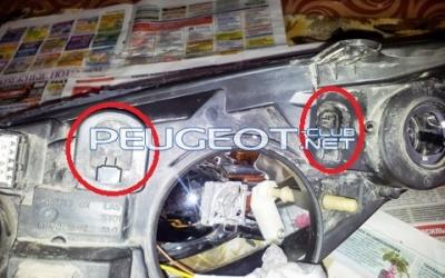

prok16 Posted May 12, 2015 Author Share Posted May 12, 2015 Спасибо всем!Фото задней стороны фары прикладываю. Взял из этой темы: peugeot-club.net/forum/topic/7895/.Сейчас, в качестве эксперимента, сняты обе прямоугольные заглушки (отмечены красным). Состояние не меняется.Вентиляционное отверстие за поворотником не проверял (если оно там есть) - надо снимать крыло, пока не решаюсь.Помогут ли самодельные отверстия в круглых крышках ламп? Сколько их делать, каким диаметром? Link to comment Share on other sites More sharing options...
Vidz Posted May 12, 2015 Share Posted May 12, 2015 Спасибо всем!Фото задней стороны фары прикладываю. Взял из этой темы: peugeot-club.net/forum/topic/7895/.Сейчас, в качестве эксперимента, сняты обе прямоугольные заглушки (отмечены красным). Состояние не меняется.Вентиляционное отверстие за поворотником не проверял (если оно там есть) - надо снимать крыло, пока не решаюсь.Помогут ли самодельные отверстия в круглых крышках ламп? Сколько их делать, каким диаметром?Была проблема запотевания на одной фаре, на неснятой фаре заглушки снять не смог(доступа толком нету, сломаются 100%), желания снимать фару не было). От старого хозяина на крышках ламп остались отверстия под ксенон, заклеенные с обратной стороны шумкой, диаметр около 40 мм, просто отклеил шумку наполовину-фара перестала потеть. Но будь готов, что внутри будет пыль, песок и т.д. Link to comment Share on other sites More sharing options...
prok16 Posted May 12, 2015 Author Share Posted May 12, 2015 (edited) Vidz, при полностью снятых круглых заглушках ламп, фары не запотевают, проверено. К грязи внутри фар не готов )) Edited May 12, 2015 by prok16 Link to comment Share on other sites More sharing options...
Vidz Posted May 12, 2015 Share Posted May 12, 2015 Vidz, при полностью снятых круглых заглушках ламп, фары не запотевают, проверено. К грязи внутри фар не готов ))Ну я просто покупал машину девушке уже с такой фарой, небольшое количество пыли как-то особо не напрягает, у тебя скорее всего как и у меня фара негерметична. Можешь попробовать сделать отверстие мм 20 в крышке, которая закрывает лампу ближнего света, может и особо лететь не будет, у меня просто фара изначально была немного грязная внутри, ну или менять фару для полного избавления от проблемы) Link to comment Share on other sites More sharing options...
