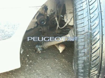

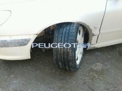

Pejon600 Опубликовано: 15 апреля 2015 Поделиться Опубликовано: 15 апреля 2015 Разворачивался сегодня во дворе, сдавая назад выкрутил руль влево до конца, машина остановилась, не едет, коробка затрещала, подумал, что пришел ей конец, вышел смотрю такая беда, колесо видать откуртилось от рычага или стабилизатора как это называется и гранату вырвало внутреннюю. Вызвал эвакуатор, отвез на сто завтра будут заниматься. У меня вопрос к вам, чем это все может грозить? Можно ли просто запихнуть гранату обратно и прикрутить все на место, где искать пыльник внутренний на замену может подходит от других моделей? отечественных мож или других , кто сталкивался с такой бедой? почему так вообще произошло ( Ссылка на комментарий Поделиться на других сайтах Больше способов поделиться...
Dimon607 Опубликовано: 15 апреля 2015 Поделиться Опубликовано: 15 апреля 2015 Мдя, возможно погнут еще шток амортизатора.А привод левый нынче дорог.В общем денег нужно много готовить. Ссылка на комментарий Поделиться на других сайтах Больше способов поделиться...
Pejon600 Опубликовано: 15 апреля 2015 Автор Поделиться Опубликовано: 15 апреля 2015 Dimon607, а привод как повредится может? а шток погнется амортизатора ездить можно хотяб будет? Ссылка на комментарий Поделиться на других сайтах Больше способов поделиться...

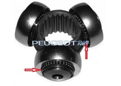

shmaks Опубликовано: 16 апреля 2015 Поделиться Опубликовано: 16 апреля 2015 Произошло из за того что вырвало шаровый видимо он давно просился на замену сопутствующим стукотком на кочках, главное вовремя заметить. Трипоид внутреннего шруса можно поставить на место если не было до этого ударов при трогании и торможении. Но думаю что скорее всего у тебя не получится так как там иголки с обоимой вроде как, на картинке не совсем понятно. Если же обоимы и иголки остались на приводе нужно просто промыть всё это и собрать с смазкой, только аккуратно иголки не потеряй,на магнитик собери, поставив их с смазкой для шруса на место, если пыльник цел то тоже промыть его изнутри и можно ставить на место. Как правило пыживские привода долговечные. Ссылка на комментарий Поделиться на других сайтах Больше способов поделиться...
Сергей_607 Опубликовано: 16 апреля 2015 Поделиться Опубликовано: 16 апреля 2015 Но судя по фото, вырвало не сам шар, а именно из рычага. Соответственно она тупо выкрутилась из него.. Ссылка на комментарий Поделиться на других сайтах Больше способов поделиться...
Pejon600 Опубликовано: 16 апреля 2015 Автор Поделиться Опубликовано: 16 апреля 2015 (изменено) В каком состоянии правая сторона? Хорошо хоть не на полном ходу Правая сторона в норме вроде, ну да хорошо хоть щас, а то собирались в дальнюю дорогу (( Млять, то эти шаровые хрен выкрутишь, то на ходу выкручиваются !!! я думаю амортизатор пока трогать не стоит. Нужен привод в сборе, гдет в районе 11.000 стоит, шаровая опора, рублей 750 так, косточка ( стабилизатор устойчивости) - рублей 500 ну и глянуть резьбу в рычаге., если писец, то естественно тоже под замену, по деньгам не скажу, не в курсе если честно !Попробую для начала мож без вложений обойдусь хз, щас че скажет мастер сеня)) Доброго времени суток! Попробуй на разборке взять. Поищи тему в поисковике по разбору 607-х, совсем недавно еще один на запчасти пошел... Я думаю все же дешевле выйдет. http://peugeot-club...._80#entry103625 на пример http://peugeot-club....rum/user/16470/ у него спроси..спасибо, конечно так и сделаю, но времени мало, некогда заниматься, хотел уехать уже с этого города)) Произошло из за того что вырвало шаровый видимо он давно просился на замену сопутствующим стукотком на кочках, главное вовремя заметить. Трипоид внутреннего шруса можно поставить на место если не было до этого ударов при трогании и торможении. Но думаю что скорее всего у тебя не получится так как там иголки с обоимой вроде как, на картинке не совсем понятно. Если же обоимы и иголки остались на приводе нужно просто промыть всё это и собрать с смазкой, только аккуратно иголки не потеряй,на магнитик собери, поставив их с смазкой для шруса на место, если пыльник цел то тоже промыть его изнутри и можно ставить на место. Как правило пыживские привода долговечные.Ну привод вылез вместе с обоймой я так понимаю, это три кольца такие которые надеваются на привод да? А что за иголки такие? где они должны быть? Но судя по фото, вырвало не сам шар, а именно из рычага. Соответственно она тупо выкрутилась из него..да тупо открутилась( поэтому проверяйте у себя эти соединения, не дай бог такая беда на скорости случится( Изменено 16 апреля 2015 пользователем Pejon600 Ссылка на комментарий Поделиться на других сайтах Больше способов поделиться...
Pejon600 Опубликовано: 16 апреля 2015 Автор Поделиться Опубликовано: 16 апреля 2015 Звонил масте с сто, грит иголки повысыпались, надо гранату новую внутреннюю, защел на магазин ниче найти не могу, где заказть ее? ( Ссылка на комментарий Поделиться на других сайтах Больше способов поделиться...
AlexxxTT Опубликовано: 16 апреля 2015 Поделиться Опубликовано: 16 апреля 2015 Звонил масте с сто, грит иголки повысыпались, надо гранату новую внутреннюю, защел на магазин ниче найти не могу, где заказть ее? (Да вроде не бывает внутренней отдельно. Наружные есть. Ищите привод в сборе. Ссылка на комментарий Поделиться на других сайтах Больше способов поделиться...
AlexelA Опубликовано: 16 апреля 2015 Поделиться Опубликовано: 16 апреля 2015 Звонил масте с сто, грит иголки повысыпалисьВстречал на просторах инета, что, по крайней мере на 406-й с МКПП, иголки по диаметру подходят от игольчатых подшипников ТАЗов... Ссылка на комментарий Поделиться на других сайтах Больше способов поделиться...
Pejon600 Опубликовано: 16 апреля 2015 Автор Поделиться Опубликовано: 16 апреля 2015 Да вроде не бывает внутренней отдельно. Наружные есть. Ищите привод в сборе.Ага уже узнал, печально, а привода у них на атоматах у всех одинаковые? Так бы с разбора заказать что нибудь мож Встречал на просторах инета, что, по крайней мере на 406-й с МКПП, иголки по диаметру подходят от игольчатых подшипников ТАЗов...Даже не представляю что эти иголки из себя представляют) что будет если без них запехнуть?) Ссылка на комментарий Поделиться на других сайтах Больше способов поделиться...
AlexelA Опубликовано: 16 апреля 2015 Поделиться Опубликовано: 16 апреля 2015 Даже не представляю что эти иголки из себя представляют) что будет если без них запехнуть?)То же самое, что подшипник без шариков... 1 Ссылка на комментарий Поделиться на других сайтах Больше способов поделиться...
Calibrik1 Опубликовано: 16 апреля 2015 Поделиться Опубликовано: 16 апреля 2015 (изменено) Даже не представляю что эти иголки из себя представляют) что будет если без них запехнуть?) Впринципе подшипники трипоида успешно перебираются, если "иголки" подобрать... Главное желание мастера помочь, т. к. проще привод в сборе поменять, чем ковыряться с трипоидом. привода T29111A2 Приводной вал от 7000 на емексе сейчас есть - я бы на Вашем месте поторопился... Либо в клубном магазине под заказ, правда не быстро... Изменено 16 апреля 2015 пользователем Calibrik1 Ссылка на комментарий Поделиться на других сайтах Больше способов поделиться...
shmaks Опубликовано: 16 апреля 2015 Поделиться Опубликовано: 16 апреля 2015 (изменено) Если иголки все на месте то просто собрать и вставить всё на место! Не раз проделывалась такая операция, но если хоть одной не достаёт это уже не феншуй. Изменено 16 апреля 2015 пользователем shmaks Ссылка на комментарий Поделиться на других сайтах Больше способов поделиться...
Pejon600 Опубликовано: 16 апреля 2015 Автор Поделиться Опубликовано: 16 апреля 2015 Впринципе подшипники трипоида успешно перебираются, если "иголки" подобрать... Главное желание мастера помочь, т. к. проще привод в сборе поменять, чем ковыряться с трипоидом. T29111A2 Приводной вал от 7000 на емексе сейчас есть - я бы на Вашем месте поторопился... Либо в клубном магазине под заказ, правда не быстро...Спасибо, очень выручил, щас если с разбора ненайду или дорого, то закажу если успею) Если иголки все на месте то просто собрать и вставить всё на место! Не раз проделывалась такая операция, но если хоть одной не достаёт это уже не феншуй.В том то и дело гдеб щас эти иголки найти)) Ссылка на комментарий Поделиться на других сайтах Больше способов поделиться...
Сергей_607 Опубликовано: 17 апреля 2015 Поделиться Опубликовано: 17 апреля 2015 Судя по описанию мастера СТО, у тебя трипод развалился. Отдельно, действительно очень тяжело найти, практически не возможно. Есть станции, которые методом подбора похожих иголок собирают их, но таких кантор мало(. Мне из-за такого не приятного момента, пришлось в сборе брать.. Ссылка на комментарий Поделиться на других сайтах Больше способов поделиться...
shmaks Опубликовано: 17 апреля 2015 Поделиться Опубликовано: 17 апреля 2015 Как выше было написано AlexelA тоже слышал что от таза подходят, надо замерять свои и идти в тазомагаз попробовать подобрать. Только вот ещё момент есть , внутри самой гранаты что в коробке осталась есть ещё типа чашечки и пружины в которые привод упирается. Они тоже должны быть на месте если не потерялись при перевозке эвакуатором. Ссылка на комментарий Поделиться на других сайтах Больше способов поделиться...
Pejon600 Опубликовано: 18 апреля 2015 Автор Поделиться Опубликовано: 18 апреля 2015 Судя по описанию мастера СТО, у тебя трипод развалился. Отдельно, действительно очень тяжело найти, практически не возможно. Есть станции, которые методом подбора похожих иголок собирают их, но таких кантор мало(. Мне из-за такого не приятного момента, пришлось в сборе брать..Как выше было написано AlexelA тоже слышал что от таза подходят, надо замерять свои и идти в тазомагаз попробовать подобрать. Только вот ещё момент есть , внутри самой гранаты что в коробке осталась есть ещё типа чашечки и пружины в которые привод упирается. Они тоже должны быть на месте если не потерялись при перевозке эвакуатором.Спасибо, заказал в сборе привод б.у, мастер сказал что херня этовсе заморачиваться собирать, надолго не хватит, такие дела) Ссылка на комментарий Поделиться на других сайтах Больше способов поделиться...

Calibrik1 Опубликовано: 18 апреля 2015 Поделиться Опубликовано: 18 апреля 2015 мастер сказал что херня этовсе заморачиваться собирать, надолго не хватитСпорное утверждение. Ссылка на комментарий Поделиться на других сайтах Больше способов поделиться...
AlexelA Опубликовано: 18 апреля 2015 Поделиться Опубликовано: 18 апреля 2015 мастер сказал что херня этовсе заморачиваться собирать, надолго не хватит, такие дела)Мое ИМХО: просто т.н. мастеру не хотелось иметь гемор с подбором иголок и неизвестным дальнейшим результатом. Гораздо проще поменять привод в сборе, слупив столько же денег. В этом деле нужны гаражные энтузиасты, результат работы которых зачастую превосходит сервисы на голову... 2 Ссылка на комментарий Поделиться на других сайтах Больше способов поделиться...
shmaks Опубликовано: 18 апреля 2015 Поделиться Опубликовано: 18 апреля 2015 AlexelA +1Добавлю от себя что раза три уже перебирал и всё норм. Ссылка на комментарий Поделиться на других сайтах Больше способов поделиться...
