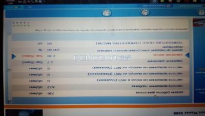

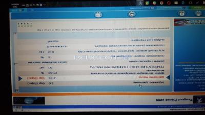

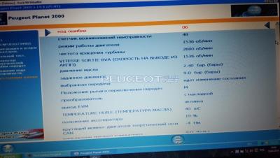

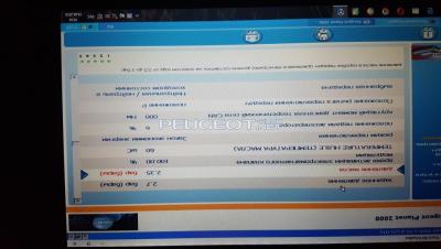

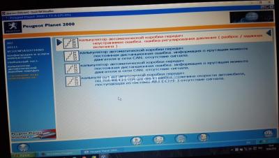

Xceltic Опубликовано: 21 апреля 2016 Поделиться Опубликовано: 21 апреля 2016 Здравствуйте! В общем только устранил одну проблему появилась другая. На экран выдаёт антиполюшин фолаут автомат. Почитал на ошибки и вот что выдало.я так понимаю это связанно с разброс ом давления в гидроблоке. Проверил сканером. Подтвердилось. Заданное давление в блоке 2.7. Плавать должно до 2.5 а у меня от 2.3 до 2.5. На каждой передаче проверил давление на 3 вообще давления нет. Хотя масло новое клапана менял перед зимой. Что делать? Вот какие показания выдаёт скан Проверил давление на каждой передаче...давлениеи если падает до 2.1. Думаю это не очень хорошо. Ссылка на комментарий Поделиться на других сайтах Больше способов поделиться...

Xceltic Опубликовано: 26 апреля 2016 Поделиться Опубликовано: 26 апреля 2016 Ребят ответе на моё сообщение с формами. Пыж 307 1.6 автомат. Ссылка на комментарий Поделиться на других сайтах Больше способов поделиться...
sab Опубликовано: 26 апреля 2016 Поделиться Опубликовано: 26 апреля 2016 и процент модуляции клапана регулировки давления вместе с самим давлением на трёх режимах n-d-r Ссылка на комментарий Поделиться на других сайтах Больше способов поделиться...
Мартын Опубликовано: 26 апреля 2016 Поделиться Опубликовано: 26 апреля 2016 Ребят ответе на моё сообщение с формами. Пыж 307 1.6 автомат.про какие формы вы спрашиваете?давление смотреть на P бесполезно,а на D вы выложили не совсем полные экраны для составления картины беды. Ссылка на комментарий Поделиться на других сайтах Больше способов поделиться...
Xceltic Опубликовано: 26 апреля 2016 Поделиться Опубликовано: 26 апреля 2016 про какие формы вы спрашиваете?давление смотреть на P бесполезно,а на D вы выложили не совсем полные экраны для составления картины беды.Я вас понял. Подскажите что надо замерить и что прислать для вашей помощи. Когда меняешь клапана в гидроблоке делать прошивку или настройкупро какие формы вы спрашиваете?давление смотреть на P бесполезно,а на D вы выложили не совсем полные экраны для составления картины беды.Я вас понял. Подскажите что надо замерить и что прислать для вашей помощи. Когда меняешь клапана в гидроблоке делать прошивку или настройкупро какие формы вы спрашиваете?давление смотреть на P бесполезно,а на D вы выложили не совсем полные экраны для составления картины беды.Я вас понял. Подскажите что надо замерить и что прислать для вашей помощи. Когда меняешь клапана в гидроблоке делать прошивку или настройкупро какие формы вы спрашиваете?давление смотреть на P бесполезно,а на D вы выложили не совсем полные экраны для составления картины беды.Я вас понял. Подскажите что надо замерить и что прислать для вашей помощи. Когда меняешь клапана в гидроблоке делать прошивку или настройкупро какие формы вы спрашиваете?давление смотреть на P бесполезно,а на D вы выложили не совсем полные экраны для составления картины беды.Я вас понял. Подскажите что надо замерить и что прислать для вашей помощи. Когда меняешь клапана в гидроблоке делать прошивку или настройкупро какие формы вы спрашиваете?давление смотреть на P бесполезно,а на D вы выложили не совсем полные экраны для составления картины беды.Я вас понял. Подскажите что надо замерить и что прислать для вашей помощи. Когда меняешь клапана в гидроблоке делать прошивку или настройку Ссылка на комментарий Поделиться на других сайтах Больше способов поделиться...
