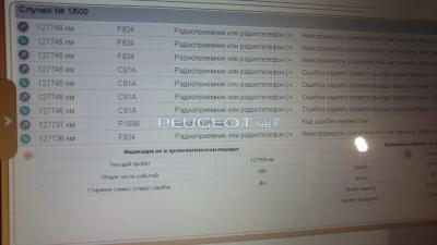

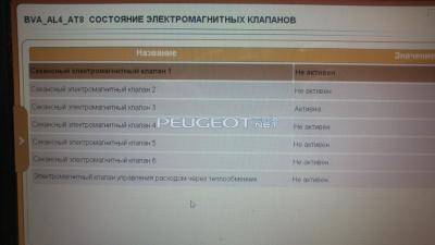

Салават Опубликовано: 8 февраля 2016 Поделиться Опубликовано: 8 февраля 2016 Здравствуйте, помогите!!!у меня пыж 307, 2006г, АКПП.Такая ситуация. Перестали включаться передачи, что вперед, что назад и в машине запах газа, езжу на бензине.случилось это после 2-3 небольших поездок по снежным "кашам" во дворах( соответственно пришлось немного буксовать).подтеков под машиной не заметил.И еще, уже как пол года горит ошибка Gearbox faulty, делал диагностику, но к сожалению ни каких ошибок обнаружено не было да и проблем не замечал, автомат работал без проблем.в общем сегодня сделал диагностику и вот что показало. подскажите решение плиз. -1 Ссылка на комментарий Поделиться на других сайтах Больше способов поделиться...
bendix Опубликовано: 8 февраля 2016 Поделиться Опубликовано: 8 февраля 2016 Радиоприемник менять) Ссылка на комментарий Поделиться на других сайтах Больше способов поделиться...
Салават Опубликовано: 8 февраля 2016 Поделиться Опубликовано: 8 февраля 2016 Радиоприемник менять) так ошибка коробки передачи, код ошибки P1006 Ссылка на комментарий Поделиться на других сайтах Больше способов поделиться...
bendix Опубликовано: 8 февраля 2016 Поделиться Опубликовано: 8 февраля 2016 Надо давление смотреть и масло нюхать Ссылка на комментарий Поделиться на других сайтах Больше способов поделиться...
Салават Опубликовано: 8 февраля 2016 Поделиться Опубликовано: 8 февраля 2016 Надо давление смотреть и масло нюхать ошибка информирует о недостатке давления. Ссылка на комментарий Поделиться на других сайтах Больше способов поделиться...
Мартын Опубликовано: 8 февраля 2016 Поделиться Опубликовано: 8 февраля 2016 в общем сегодня сделал диагностику и вот что показало.DSC_0225.jpg DSC_0227.jpg подскажите решение плиз.Этим вы ничего не показали! -1 Ссылка на комментарий Поделиться на других сайтах Больше способов поделиться...
