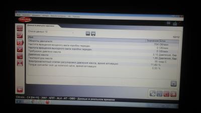

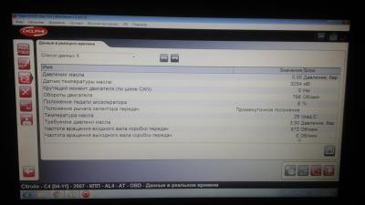

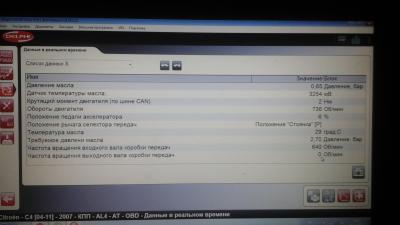

Димон13 Опубликовано: 1 апреля 2017 Поделиться Опубликовано: 1 апреля 2017 (изменено) Ребят. Нужна помощь.Недано обратилась близкая подруга. Начало проблемы на стр 152 .Раскинул коробку . Бублик цел ( ястно по описанию гиже). Маслонасос идиален. Были небольшие краторы на втулке. Втулка заменена.Дальше всё в идиале. И зазоры как новые между корпусом маслонасоса и валом и между хабом. Были сгоревшие пакеты Е1 и Е2 последний в уголь. Колечки по толщине как новые. Крыжка на вид в идиале. Поршни тормозных лент в идиале. Поменял втулку маслонасоса. Полностью вал в сборе. Колечки пооставил не новые но рабочие. Всёё промыл и клапана поставил другие. Проблема осталась. Как тллько завожу машина прет как новая. Роет под себя. Через секунд десять не хочет двигатся вообще не на кокой передачи. Последнее фото в течении 10 секунд после пуска мотора когда машина едет.Иду в гараж за другим ГБ и Клапанами. А там видно будет. Какие предположения? Кужа теряется давление? Изменено 1 апреля 2017 пользователем Димон13 Ссылка на комментарий Поделиться на других сайтах Больше способов поделиться...
Димон13 Опубликовано: 1 апреля 2017 Поделиться Опубликовано: 1 апреля 2017 (изменено) Поменял ГБ картина такаяже. Давление падает заминуту. Изменено 1 апреля 2017 пользователем Димон13 Ссылка на комментарий Поделиться на других сайтах Больше способов поделиться...

Димон13 Опубликовано: 2 апреля 2017 Поделиться Опубликовано: 2 апреля 2017 (изменено) https://youtu.be/RWgiRCcKCkk Вот как это выглядит на видео Неужели это изза бублика. Ведь машина едет отлично пока давление не упадёт ниже 1.5 бара? Изменено 2 апреля 2017 пользователем Димон13 Ссылка на комментарий Поделиться на других сайтах Больше способов поделиться...

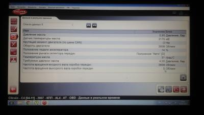

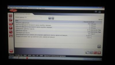

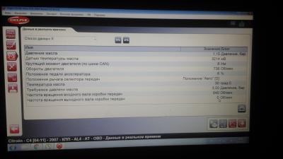

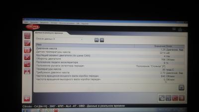

dimanoid Опубликовано: 2 апреля 2017 Поделиться Опубликовано: 2 апреля 2017 Очень странно. А с момента запуска до падения давления до минимального Спока времени проходит?А.Вижу. Сразу начинает падать. В каком положении селектор?Можешь вывести одновременно давление и коэффициент модуляции или что там есть в впрограмме? Ссылка на комментарий Поделиться на других сайтах Больше способов поделиться...
Димон13 Опубликовано: 2 апреля 2017 Поделиться Опубликовано: 2 апреля 2017 (изменено) Очень странно. А с момента запуска до падения давления до минимального Спока времени проходит?А.Вижу. Сразу начинает падать. В каком положении селектор?Можешь вывести одновременно давление и коэффициент модуляции или что там есть в впрограмме?До поного падения до 0.5 бара прожодит около 2 минут. Модуляция всегда в районе 72 процента. Беда такая во всех режимах силектора одинаково. Что в нейтрале что в драйве и ручном режимахИ пока даление не упадёт ниже 1.5 машина едет как нодо и коростя переключает. Изменено 2 апреля 2017 пользователем Димон13 Ссылка на комментарий Поделиться на других сайтах Больше способов поделиться...
