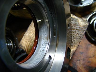

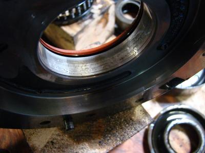

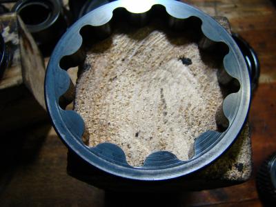

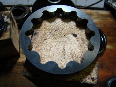

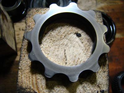

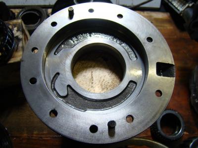

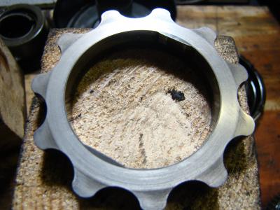

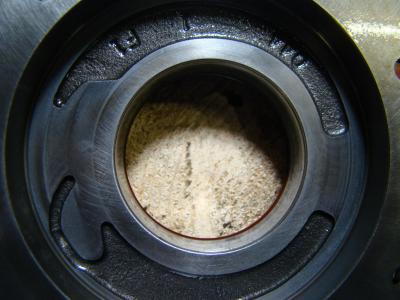

Вскрытие коробки показало явную нехватку давления. Полностью погорели фрикционы Е2, F1, почернел хаб и скорее всего пришла в негодность резина на поршне, тормоз F3. почернел барабан и обгорела лента.
Е1 и F2 живы.
Отсюда вопрос куда делось давлегие. Тефлон, втулки, фильтр, все поршня, эл.клапана будут заменены, ГБ промоется - поэтому зацикливатся на этих моментах не буду. Остаётся понять жив ли насос? Или ещё что упустил?
