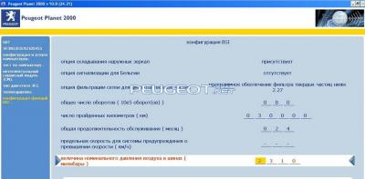

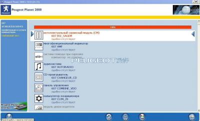

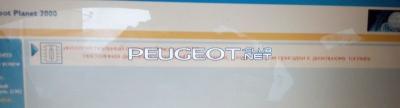

Calibrik1 Posted April 2, 2015 Share Posted April 2, 2015 (edited) Подскажите! Постоянно в BSI висит ошибка "нет связи с компьютером присадки к дизельному топливу" . Но у меня EW12 . Как убрать? Куда смотреть? Смотрел в телекодировке по вкладкам, встречал там что то типа: "без фильтра частиц" и еще в другой вкладке "карта ошибок" помоему, предлагался выбор "до 2.27, либо 2.27 и более" (не помню как правильно там написано). Вообщем пробовал переключать - но ошибка висит, чек на эту ошибку не выскакивает. Edited April 2, 2015 by Calibrik1 Link to comment Share on other sites More sharing options...
Мартын Posted April 2, 2015 Share Posted April 2, 2015 Подскажите! Постоянно в BSI висит ошибка по илоису . Но у меня EW12 . Как убрать? Куда смотреть? Смотрел в телекодировке по вкладкам, встречал там что то типа: "без фильтра частиц" и еще в другой вкладке "карта ошибок" помоему, предлагался выбор "до 2.27, либо 2.27 и более" (не помню как правильно там написано). Вообщем пробовал переключать - но ошибка висит, чек на эту ошибку не выскакивает. На фото не видно как именно звучит ошибка BSI? Напишите текстом. Link to comment Share on other sites More sharing options...
Calibrik1 Posted April 2, 2015 Author Share Posted April 2, 2015 Напишите текстом.постоянная дистанционная ошибка. нет связи с компьютером присадки к дизельному топливу Link to comment Share on other sites More sharing options...

Мартын Posted April 2, 2015 Share Posted April 2, 2015 постоянная дистанционная ошибка. нет связи с компьютером присадки к дизельному топливу Выложите фото присутствия компьютеров в кодировках BSI. Link to comment Share on other sites More sharing options...

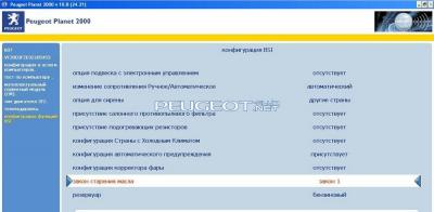

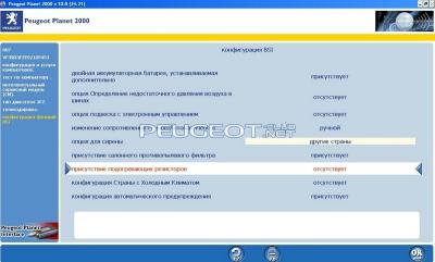

Calibrik1 Posted April 2, 2015 Author Share Posted April 2, 2015 у меня такая хрень на 3.0 загоралась когда включал что-то связанное с лючком бензобакаУ меня еще веселее Включил: фильтр салона - присутствует! И постоянна выскакивала на приборке иконка типа люк бензобака открыт . Поставил "отсутствует" - перестала... Link to comment Share on other sites More sharing options...
Мартын Posted April 2, 2015 Share Posted April 2, 2015 у меня такая хрень на 3.0 загоралась когда включал что-то связанное с лючком бензобака, что у меня было, то ли "замок бензобака", то ли "концевик бензобака" Данный пункт звучал как присутствие пылевого фильтра в кодировках BSI. 1 Link to comment Share on other sites More sharing options...

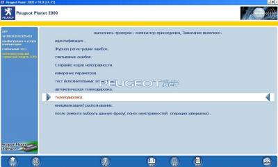

Calibrik1 Posted April 2, 2015 Author Share Posted April 2, 2015 (edited) Выложите фото присутствия компьютеров в кодировках BSI. Можно подробнее как? Это как на втором фото в 1 сообщении? Т.е. в какой вкладке искать этот список? Данный пункт звучал как присутствие пылевого фильтра в кодировках BSI. Именно так Edited April 2, 2015 by Calibrik1 Link to comment Share on other sites More sharing options...

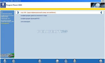

Мартын Posted April 2, 2015 Share Posted April 2, 2015 (edited) Если память не изменяет так это третий пункт.Во вкладке телекодировка как на первом фото,только присутствуют компьютеры.Где перечислены компьютеры авто.А еще лучше все вкладки и страницы телекодировки с функциями. Edited April 2, 2015 by Grigorushka Link to comment Share on other sites More sharing options...
Calibrik1 Posted April 2, 2015 Author Share Posted April 2, 2015 лучше все вкладки и страницы телекодировки с функциями. Ок. присутствие пылевого фильтра в кодировках BSI.Что это за опция? За что овечает? Link to comment Share on other sites More sharing options...
Мартын Posted April 2, 2015 Share Posted April 2, 2015 Ок. Что это за опция? За что овечает? За отслеживание открытой крышки бензобака. 1 Link to comment Share on other sites More sharing options...
Calibrik1 Posted April 2, 2015 Author Share Posted April 2, 2015 За отслеживание открытой крышки бензобака.Прикольно! "пылевой фильтр" - впринципе так и есть "крышка от пыли" у меня такая хрень на 3.0 загораласьКакая связь лючка и компа присадки? Link to comment Share on other sites More sharing options...

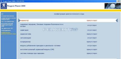

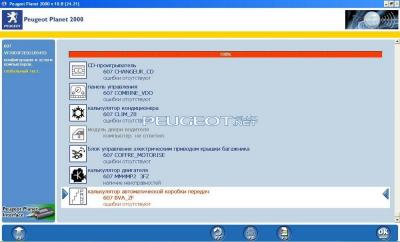

Мартын Posted April 3, 2015 Share Posted April 3, 2015 Прикольно! "пылевой фильтр" - впринципе так и есть "крышка от пыли" Какая связь лючка и компа присадки? Нет связи.Это не как не взаимосвязано.Крышка это телекодировка опции,а у вас ошибка по отсутствию связи с компьютером.В глобальном тесте в списке есть компьютер присадки либо сажевого фильтра с ошибкой связи.вот если есть,то и нужно искать где он закодирован как присутствует. 1 Link to comment Share on other sites More sharing options...

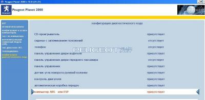

Calibrik1 Posted April 3, 2015 Author Share Posted April 3, 2015 (edited) В глобальном тесте в списке есть компьютер присадки либо сажевого фильтра с ошибкой связи.вот если есть,то и нужно искать где он закодирован Глобальный тест: лучше все вкладки и страницы телекодировки с функциями Конфигурация фунуций BSI Конфигурация диагностического кода BSI Edited April 3, 2015 by Calibrik1 Link to comment Share on other sites More sharing options...
Мартын Posted April 3, 2015 Share Posted April 3, 2015 Вы обратили внимание,что в первом сообщении ошибка BSI постоянная и кодировка присутствия салонного противопылевого фильтра присутствует,а вот уже в последнем сообщении ошибок в BSI нет и кодировка фильтра отсутствует!!! Link to comment Share on other sites More sharing options...
Calibrik1 Posted April 3, 2015 Author Share Posted April 3, 2015 (edited) Да обратил - это Я когда ошибку по присадке увидел - ковырял кодировки. Увидел пункт "салонного противопылевого фильтра" - было отсутствует, я поставил присутствует, просто новый угольный ставил и подумал что комп будет сигнализировать о его замене...После этого на пиборке засветился "лючок бензобака". Потом вернул обратно - отсутствует. А по присадке - в конфигурациях функций bsi - было "програмное обеспечение фильтра твердых частиц 2.27 и более". Я поставил ниже 2.27 - и пока ошибка сегодня не появлялась. В кодировках диагн. кода - модуль фильтра - всегда отсутствует, и его я не трогал. Edited April 3, 2015 by Calibrik1 Link to comment Share on other sites More sharing options...

Мартын Posted April 3, 2015 Share Posted April 3, 2015 Я например непойму никак - какая связь опция присутствия салонного пылевого фильтра и лючка бензобака . "толи лыжи не едут, толи снега не высыпало" Банальная ошибка перевода.Если интересен первоисточник,то нужно перевести на французский или английский и смотреть. 2 Link to comment Share on other sites More sharing options...

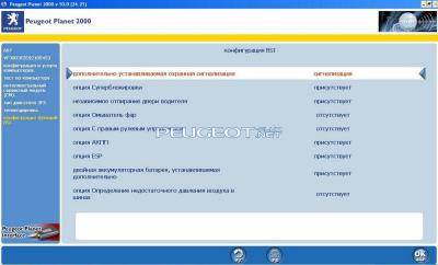

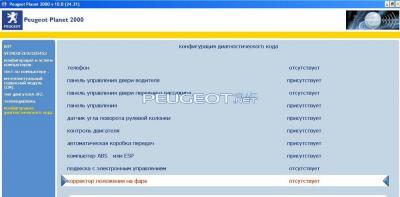

Calibrik1 Posted April 3, 2015 Author Share Posted April 3, 2015 Банальная ошибка перевода.Ясно. Спасибо Вам за помощь в бси. У меня вот еще трабл не большой - чего то я наклацал, что теперь машина открывается после двух нажатий на пульте, т.е. один раз нажимаю моргает поворотниками, еще раз нажал открылся ЦЗ и опять моргает поворотниками... Раньше было - раз нажал закрыл - раз нажал открыл... Link to comment Share on other sites More sharing options...
Сергей_607 Posted April 7, 2015 Share Posted April 7, 2015 Не помню где правда, но есть функция управления охранной системы, там можно включить, выключить её функции ( управление брелком и.т.д). Но мне кажется, раз ты клацал в меню BSI, то ты возможно включил использование сигнализации для других стран (там в пункте гдет в низу, типа для Бельгии или что то в этом роде)) Link to comment Share on other sites More sharing options...
Мартын Posted April 7, 2015 Share Posted April 7, 2015 Ясно. Спасибо Вам за помощь в бси. У меня вот еще трабл не большой - чего то я наклацал, что теперь машина открывается после двух нажатий на пульте, т.е. один раз нажимаю моргает поворотниками, еще раз нажал открылся ЦЗ и опять моргает поворотниками... Раньше было - раз нажал закрыл - раз нажал открыл...Вы просто поставили пункт независимого открытия двери водителя как присутствует!После этого у вас Водительская дверь открывается и закрывается первой.Посмотрите ваши сканы телекодировок третья строчка после сигнализации. 2 Link to comment Share on other sites More sharing options...
