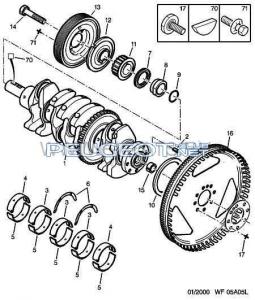

serzh1980 Опубликовано: 27 апреля 2015 Поделиться Опубликовано: 27 апреля 2015 (изменено) Тогда всё сделал правильно.. кручу верчу.. завести хочу а она мне Ж показывает..Доп вопрос.. может кто разбирал-знает...На коленвале со стороны шкива два отверстия под шпонку-стопор. При сборке.. была одна шпонка..та что № 70.. которая ближе к краю вала, а второй не было.. так и должно быть? И если собрать всё до шестерни ГРМ и покрутить её (шестерню ГРМ относительно коленвала.. ) она проворачивается на несколько градусов.. вроде как 10-30 точно не скажу.. так и должно быть? Она притянется шкивом? Или две шпонки должно быть и шестерня должна стоять намертво уже при сборке, до установки шкива и притяжения её центральным винтом? Я о том, что сервисники уверяют все в один голос.. что она заводилась и ездила.. и всё было отл.. пока я не приехал.. и не попытался её забрать.. ну чудес же не бывает.. что-то да изменилось - метки сбились (возможно) - перепроверят сегодня.. Ошибок больше нет по двиглу.. (уточнить хотел- 2.2i бенз - дросю с электроприводом 3FZ ? - Да всё верно. Я еще делал по другому. Заходишь в ДВС ( путь - тест по компьютеру или через глобальный) выбираешь пункт самонастроек и запускаешь его.Сброс самонастроек.. а потом адаптация.. по шагам.. тоже делал.. Но только до того места..где запуск двигателя.. на этом всё останавливалось.. .. Заслонка управляется при нажатии педали?Да, заслонка открывается и закрывается.. Изменено 27 апреля 2015 пользователем serzh1980 Ссылка на комментарий Поделиться на других сайтах Больше способов поделиться...

Мартын Опубликовано: 27 апреля 2015 Поделиться Опубликовано: 27 апреля 2015 Тогда всё сделал правильно.. кручу верчу.. завести хочу а она мне Ж показывает..Доп вопрос.. может кто разбирал-знает...На коленвале со стороны шкива два отверстия под шпонку-стопор. При сборке.. была одна шпонка..та что № 70.. которая ближе к краю вала, а второй не было.. так и должно быть? И если собрать всё до шестерни ГРМ и покрутить её (шестерню ГРМ относительно коленвала.. ) она проворачивается на несколько градусов.. вроде как 10-30 точно не скажу.. так и должно быть? Она притянется шкивом? Или две шпонки должно быть и шестерня должна стоять намертво уже при сборке, до установки шкива и притяжения её центральным винтом? Я о том, что сервисники уверяют все в один голос.. что она заводилась и ездила.. и всё было отл.. пока я не приехал.. и не попытался её забрать.. ну чудес же не бывает.. что-то да изменилось - метки сбились (возможно) - перепроверят сегодня.. Ошибок больше нет по двиглу.. Сброс самонастроек.. а потом адаптация.. по шагам.. тоже делал.. Но только до того места..где запуск двигателя.. на этом всё останавливалось.. .. Да, заслонка открывается и закрывается..Если внимательно смотреть на количество позиции № 70 будет стоять количество 1(один).Это есть ошибка слесарей впервые увидевшие подобные моторы. Ссылка на комментарий Поделиться на других сайтах Больше способов поделиться...
