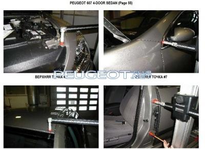

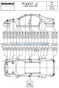

Данные из Autorobot Datasheet Suite 2.10
Как пользоваться :dunno:
[Peugeot-Club.net] - Кузов таблица 607.pdf
[Peugeot-Club.net] - Контрольные точки кузова 607.pdf
Как пользоваться
