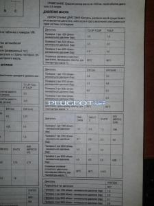

может тут ваш двигатель есть:
@mikelog, ага, в 2003 - 2.0 был EW10J4S
ну на 206 пежиках еще был.
у автора не написано какой двиг =) просто вчера книжку листал в поисках моментов затяжки, случайно так сказать увидел данную таблицу.
На дорестайлах такой мотор действительно был.
