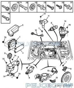

как найти тот датчик?
я думаю, что №14:
номер его - 6160.70
как вариант - еще номер 11 на рисунке выше...
блин схема такая не очень внятная))
в той стороне, как на рисунку, я нашел только тот датчик который есть в теме выше, и жабка заднего хода есть!
больше я там датчиков не видел!
может кто фотку сделает где он как он?
или картинку с нета

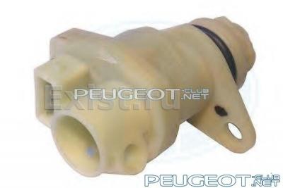

Тебе нужен датчик, что находится на кпп у привода... возможно у правого...
вот он этот датчик!
стоит на муфте правой полуоси! не видно не снизу ни сверху!
нашел с помощью зеркала))
внешне целый без каких либо дефектов! почему бы ему не работать....

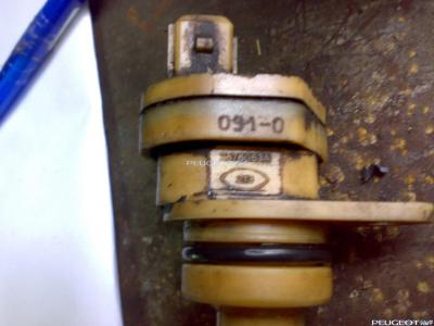

На коробке стоит, выглядит вот так:
Если не обманывает память он сзади/сверху коробки (не совсем уверен честно говоря). :rolleyes:
Судя по симптомам - это либо датчик, либо где то в проводке контакт нарушился. У меня обошлось заменой датчика.
К слову сказать лучше б/у в данном случае поискать. А то новый он больно дорогой (даже если не оригинальный брать - около 150 $), я его на разборке за 10 $ нашел, попался рабочий (тут конечно как повезет))
