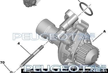

1. помпа металлическая, да. Она соединяется скрышкой.

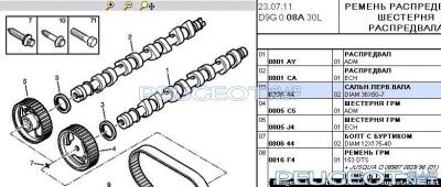

Вот попму, обозначенную как А, я приобрел. Но она поставлялась без левой части, к которой прикручивается. И вот именно эта левая пластиковая часть часть дала трещину. Как ее заказать не представляю.
2. шестерня распредвала
На сервис боксе их показано две - под номер 4 и под номером 5. Какая именно определить не могу. Но как пояснил механик нужна шестерня с распредвала, отвечающего за отвод отработанных газов(выхлоп). По внешнему виду вроде как шестерня под номером 5.
со вторым пунктом значит разобрались, справа на картинке виден номер, так? просто если смотреть на картинку, то скорее всего №5, посмотри на центр, они им отличаются вроде...
А вот с пунктом №1 мне не очень понятно:
по схеме тебе нужна запчасть A, которая идет в месте с №2. Тогда это №1.
№1 - водяной насос - 1201 K1 (старый номер 1201 L2)
но прикол в том, что под этими номерами у некоторых производителей неоригинала (если верить exist.ru) идет просто помпа...

Вот у меня и есть только помпа от SKF. И как вы верно заметили мне нужна именно запчасть А. Продается ли она отдельно? или нужно перезаказывать всю помпу в сборе?
а здесь код детали будет 0805J4, так?
думаю что придется...
С помпой разобрался. Вернул в магазин. Привезут новую помпу в сборе с корпусом.

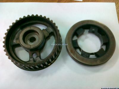

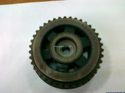

Начнем сначала, а именно что имеем - ведомая шестерня распредвала с выбитым на ней номером 9647208380. Внешне выглядит весьма пристойно. Механик сказал "под замену" исходя из того, что в данной шестерне имеется внутренний вкладыш, который должен был быть запрессован в эту шестерню. В настоящее время этот вкладыш спокойно вынимается, прокручивается. Видны следы трения с внутренеей стороны шестерни, где прилегает данный вкладыш. В остальном претензий никаких нет. Когда показал в магазине данную шестерню, то ее покрутили и сказали, что в принципе можно эксплуатировать и эту.
Самостоятельно определиться не могу, прошу ваших советов.
Выглядит шестерня так:
Я бы поменял. Не дай бог, без этого вкладыша шестерня не выдержит (вкладыш ведь для надежности, так?) и тогда будет сталинград...
я уже запутался какая же шестерня мне нужна. На сервис боксе есть шестерни 0805c5 0805j4. Если смотреть эти детали на exist.ru то стоимость одна и составляет 1700 примерно.если же взять цифровой номер детали 9647208380,выбитый на шестерни, и по нему произвести поиск, то именно такого номера нет. Есть заменители. И вот их цена начинается от 3800 и срок доставки месяц. Что же необходимо купить? Как правильно заказать эту ведомую шестерню?
Обсуждали же вчера... 99%, что твоя - 0805J4. на длинный номер не смотри, это может быть просто серийный номер...
Если судить по сайту exist.ru, то запчасть 0805 J4 не имеет этого резинового демпфирующего кольца (тот вкладыш, что лежит рядом с шестерней на втором фото). Или я ошибаюсь и оно включает в комплект и его?
Думаю, что сделано, чтоб отличать звездочки при заказе... Но тут уж только опытным путем узнаем...
