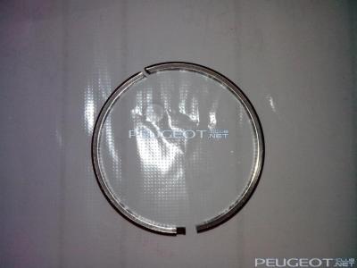

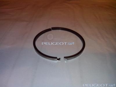

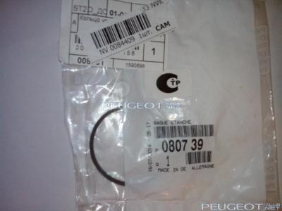

Anton1978 Опубликовано: 12 ноября 2014 Поделиться Опубликовано: 12 ноября 2014 Езжу 1,5 года - 308й, 2008гв, АКПП, 1,6 120лс, уже 105000км, проблемы были почти все, что указаны во многих темах здесь и на других форумах: диполюшн, чек, троит, обороты плавают, дергается, глохнет на светофоре, не заводится в слабый мороз, жор масла, дым из трубы короче и одним словом полный пизнес!диагностика у ОД (г. Сургут) :Р1336 пропуски сгорания в произвольных цилиндрах,Р2192 ошибка регулирования состава смеси;Р1340 пропуски воспламенения в цилиндре 4;Р0171 ошибка регулирования состава смеси;Р1338 пропуски воспламенения в цилиндре 2;Р1337 пропуски воспламенения в цилиндре 1;Р0304 пропуски воспламенения в цилиндре 4;Р1339 пропуски воспламенения в цилиндре 3;Р0011 ошибка изменения фаз ГРМ впускных клапанов;Р2178 ошибка регулирования состава смеси...Советов тьма. Решение следующее: заменил цепь (старая растянулась на 3мм), заменил мск (все), по пути оба успокоителя (т.к. у одного отломилось крепление) и внимание на фото: замена уплотнительное кольца (сальника) выпускного распредвала (вроде как чугун но не утверждаю)... Находится оно (их по два на каждом распредвале) возле звездочки (на некоторых картинках торгошей ЗП и расборах хорошо видно, оно ещё с замком). Оно просто лопнуло пополам. На третьем фото (в пакетике, новое из екзиста, какой-то полимер) его и поставил. После замены перестал троить, глохнуть, газовать, жрать и дымить масло. Езжу три дня, пока насторожен, но всяко внутри ликую - неужели!!!??? Если кому интересны нюансики пишите отвечу. Сам менял и сальник коленвала и помпу и термостат и ремень приводной. Ссылка на комментарий Поделиться на других сайтах Больше способов поделиться...

bendix Опубликовано: 13 ноября 2014 Поделиться Опубликовано: 13 ноября 2014 (изменено) @Anton1978,Чем валы фиксировал?Эти кольца и сами постели протирают, появлятся осевой люфт, давление масла уходит, ошибка по фазорегуляторам. Лечится заменой ГБЦ Изменено 13 ноября 2014 пользователем bendix 1 Ссылка на комментарий Поделиться на других сайтах Больше способов поделиться...

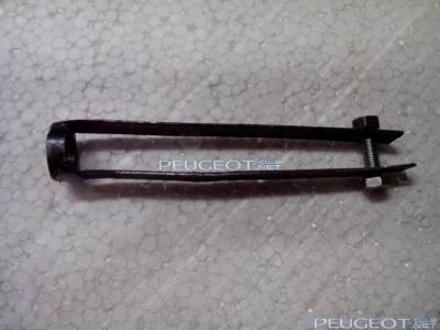

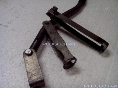

Anton1978 Опубликовано: 13 ноября 2014 Автор Поделиться Опубликовано: 13 ноября 2014 @Anton1978,Чем валы фиксировал?Эти кольца и сами постели протирают, появлятся осевой люфт, давление масла уходит, ошибка по фазорегуляторам. Лечится заменой ГБЦ Моторист слепил сам ключ, с его помощью и фиксировал. Позже могу фото подкинуть. Ссылка на комментарий Поделиться на других сайтах Больше способов поделиться...
Al-4 Опубликовано: 13 ноября 2014 Поделиться Опубликовано: 13 ноября 2014 @bendix, @Anton1978,Чем валы фиксировал?Эти кольца и сами постели протирают, появлятся осевой люфт, давление масла уходит, ошибка по фазорегуляторам. Лечится заменой ГБЦ протирают... и гбц менять приходится... мне, как сервиснику, очень сложно вообще по 308 все кошмары мотора клиентам рассказывать(((( у меня вообще чувство возникает, что они начинают думать, что я их развожу на немыслимые ремонты(((( Ссылка на комментарий Поделиться на других сайтах Больше способов поделиться...
Al-4 Опубликовано: 13 ноября 2014 Поделиться Опубликовано: 13 ноября 2014 кстати, замена одних лишь колпачков особо ничем не помогает... ты три дня поездил, посмотришь, что дальше будет... больше года назад пробовали менять колпачки с предупреждением, что это не поможет, а потом я зае*ался объяснять, что, мол, я же говорил изначально, что кольца менять нужно.... и уже больше года мы меняем только вместе с кольцами! я сразу говорю: хочешь, чтобы мы денег на тебе больше заработали?- давай колпачки поменяем, а потом ты приедешь с жором масла, как и было... а если хочешь по-нормальному, то будем менять кольца.... Ссылка на комментарий Поделиться на других сайтах Больше способов поделиться...
Al-4 Опубликовано: 14 ноября 2014 Поделиться Опубликовано: 14 ноября 2014 такая фигня часто бывает! клапан не закрывается, как положено, начинаются пропуски сгорания в цилиндре и машина отключает впрыск в него! замена гбц! еще года два назад это проходили... 1 Ссылка на комментарий Поделиться на других сайтах Больше способов поделиться...

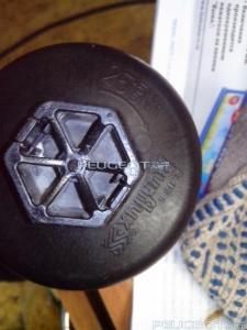

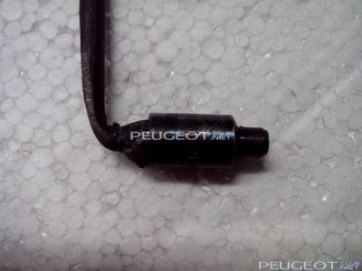

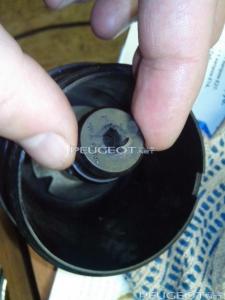

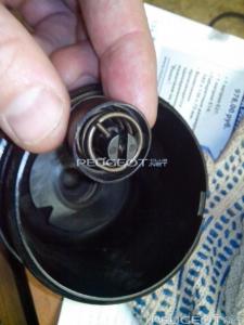

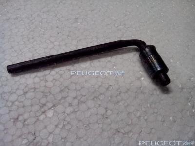

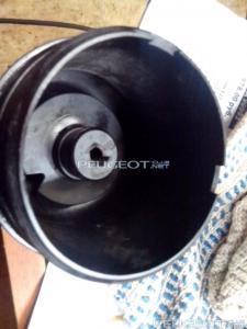

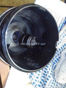

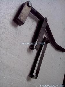

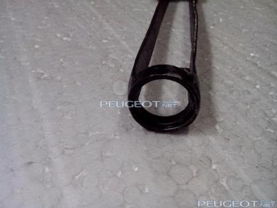

Anton1978 Опубликовано: 24 ноября 2014 Автор Поделиться Опубликовано: 24 ноября 2014 Как обещал фото приспособы для замены мск и ключ для фиксации распредвалов. Еще при замене фильтра масла обнаружил такую фигню, от чего может быть? Ссылка на комментарий Поделиться на других сайтах Больше способов поделиться...
icechieff Опубликовано: 24 ноября 2014 Поделиться Опубликовано: 24 ноября 2014 Фигня - это на последних фотках? Это крепление фильтра, и оно отломано, в него защелкивается фильтр. Ссылка на комментарий Поделиться на других сайтах Больше способов поделиться...
Anton1978 Опубликовано: 24 ноября 2014 Автор Поделиться Опубликовано: 24 ноября 2014 Да на последней фото. Так и поставил, надеясь, что не сместится. На посадочном месте есть Еще типа кнопки, в нее упирается фильтр и держит сам фильтр в натяге. Ссылка на комментарий Поделиться на других сайтах Больше способов поделиться...
Orionmax Опубликовано: 24 ноября 2014 Поделиться Опубликовано: 24 ноября 2014 В крышке пружина, думаю без нее плотной посадки фильтра не будет. Возможен проход масла мимо фильтра. Ссылка на комментарий Поделиться на других сайтах Больше способов поделиться...
Fregat Опубликовано: 25 ноября 2014 Поделиться Опубликовано: 25 ноября 2014 (изменено) Моторист слепил сам ключ, с его помощью и фиксировал. Позже могу фото подкинуть. Будь любезен фото и размеры ключика, Крайне интересно.На фото только стопор маховика, а сами валы? Изменено 25 ноября 2014 пользователем Fregat Ссылка на комментарий Поделиться на других сайтах Больше способов поделиться...
Anton1978 Опубликовано: 25 ноября 2014 Автор Поделиться Опубликовано: 25 ноября 2014 Размеры не помню, но моторист их подбирал по отверстию на звездочке. А приспособу по диаметру мск. Ссылка на комментарий Поделиться на других сайтах Больше способов поделиться...
Anton1978 Опубликовано: 25 ноября 2014 Автор Поделиться Опубликовано: 25 ноября 2014 Будь любезен фото и размеры ключика, Крайне интересно.На фото только стопор маховика, а сами валы? Какие валы? Ссылка на комментарий Поделиться на других сайтах Больше способов поделиться...
Мартын Опубликовано: 26 ноября 2014 Поделиться Опубликовано: 26 ноября 2014 Какие валы?РАСПРЕДВАЛЫ!Вы напутали с текстом над фото. Ссылка на комментарий Поделиться на других сайтах Больше способов поделиться...
