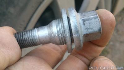

Для чего на болте шайба?
Вопрос возник не спроста... купил литье от 308ого c et32 вместо положенного et27, озадачился простаками в 5-10мм (отмечу что колесо стоит нормально, ничего не трет не задевает, исключительно для эстетики хочу) но длинны штатного болта явно не хватает. Заменить его на простой болт без шайбы... сомневаюсь я чего-то...
На каком-то форуме вычитал что для прижатия, чтоб не открутился, такой некий гровер. Но тогда размер конуса смущает и опять же не измерял толщину диска от прилавочной плоскости до конуса.
Она ровная, так что никакая это не гровер... Я себе ставил без шайб, проблем небыло.
Только смотрите на свои диски - конусом надо болт или ровной площадкой, такие и берите.
Не ровная! А если ровная то болт уже не первой свежести и был затянут с дури пока ключ гнуть не начало. Но тема шайбы так и не раскрыта, все-же для чего шайба? :)

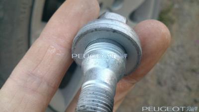

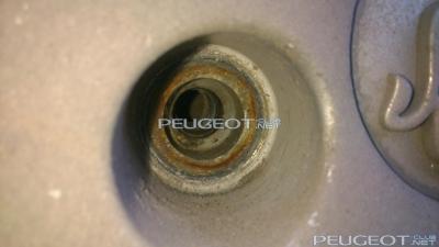

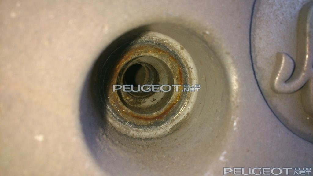

вот несколько фот. болты покупались новыми оригинальными в пакетах по 2шт. видно что шайба не плоская и что конус на болте в прижиме колеса не принимает участия что и в отверстии колеса видно. след-но болт прижимает диск только шайбой и центрируется на ступице.
ЗЫ: проставки думаю выпилить из старых тормозных дисков, как раз 4шт наклевывается, они по 7,5мм. Болты будем искать под шайбу. Спасибо за внимание :laugh2:
данная шайба имеет две функции, первая, при стягивании она сжимается и предотвращает самовыкручивание болта и вторая, шайба предохраняет срезание плоскости диска при закрутке/раскрутки болта.
вопрос был в том держит болт плоскостью или конусом, про штамповку я и так знал. а вот про срезание не подумал, спасибо! буду искать именно с шайбой а не просто с плоскостью.
данный болт используется только для легкосплавных дисков с плоской площадкой под шайбу.
