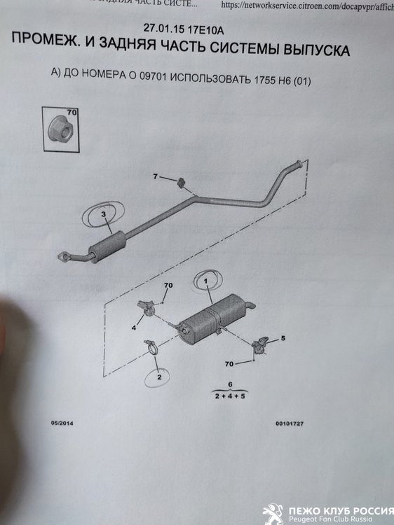

Добрый вечер. Сегодня был у вас в сервисе и проблема с маслом на свечах не подтвердилась) Но сказали, что есть проблема с глушителем и катализатором. Мне показали на схеме, что нужно приобрести и лучше смотреть запчасти от фирмы "Базель" или как-то так, но в продаже такой фирмы я не нашел вообще, только фирму BOSAL.
На схеме под номер 3 мне сказали что нужно приобрести эту часть, когда я уточнил всю ли трубу полность, то сказали что нет именно эту (резонатор как я понял отдельно). Возможно с мастером мы не допоняли друг друга, но в продаже продается вся средняя часть полностью

Что касается глушителя,то всё правильно,средняя часть идет целиком с трубой и она действительно длинная.
Фирма BOSAL,это и есть "Базель"))) Видимо мастер так её обзывает))))
