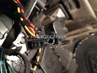

День добрый, нужна помощь автоэлектрика. Машина Пежо 307 1.6 2004 г.в VIN VF33CNFUK83686373.
Сгорел разъём резистора печки. Соответственно нужен новый разъём и понимание почему так случилось.
Перемотал соплями, но изолента уже пахнет и даже ежу ясно что до хорошего это не дойдёт.
Нужно оперативное вмешательство. Тема баян-бабаян, по этому уверен что решение есть.
Фото непотребства прикрепил.

Добрый день.Разьем нужно искать на разборке.
А вот горит он скорее всего потому что,нужно будет менять вентилятор отопителя,это из практики,вентилятор дает оч.большое сопротивление на проводку и фишка плавится.Ну а так конечно нужно смотреть в чем дело!!

Вентилятор конечно лучше ставить новый,Фишку попробуем поискать,но позиция не самая популярная на разборках,не все хотят отрезать фишку от жгута проводки.

одной из причин может быть плохой контакт = локальный перегрев и результат как на фото (часто такое с зад фонарями встречается/отгорает контакт массы/ или с попогрейкой)
другая причина - КЗ витков в обмотках мотора печки (или др. потребителя), т.е. падение сопротивления, а в следствии увеличение проходяшего тока через провод и разъем, а далее см п.1

лучший вариант - найти знающего и умеющего человека, и попросить его или сделать, или научить(научиться) как правильно сделать...
Ну а так, наверное можно и в этот сервис обратиться.
первое - восстановить контакт - все разобрать, прочистить от нагара и грязи, оценить состояние (возможно придется поменять клеммы/разъемы)
при необходимости поменять, если самой колодки не найдется, то можно времянку - вынуть провод из обоих колодок (папа/мама) и соединить мимо них, хорошо заизолировав (можно в термоусадку),
так добьёшься работоспособности печки.
второе - проверить работы мотора, его сопротивление, нагрев провода (если идет ток больше положенного, а в этом месте контакт будет восстановлен, то возможно подгорание уже в другом месте/другом разъеме/, а это черевато новыми поисками, где подгорает и воняет).
третье - провести профилактику моторчика (почистить, продуть, смазать, проверить щетки и т.д.).

Давайте немного разберемся,я конечно не электрик,поэтому и видимо выразился некорректно,но простыми словами,основная и часто встречающиеся причина плавления фишки,это именно вентилятор отопителя.Он не очень дорогой по неоригиналу,поэтому есть смысл поставить его все таки новый.
Времянку по фишке конечно можно сделать,но именно времянку,в любом случае нужно найти фишку и сделать это как должно быть!!!

Хоть вент и не дорого стоит, но если проблема была в плохом контакте, то смысла в замене вентилятора нет,
а вот проверить его стоит, и вот по результатам проверки уже решать, профилактика или замена.

Отлично, потому что то что я увидел вчера ввергло меня в шок. У резистора сгорела! клемма принимающая питание. Осталось 4 отвечающие за скорости... Запитался через первую скорость, Но прямо чувствую что долго она не проживёт. И как факт резистор уже тоже под замену. Благо стоит он не дорого.
