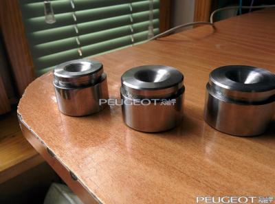

promobass Posted May 19, 2014 Share Posted May 19, 2014 (edited) Вообщем разобрал сегодня передние тормозулины. 4 поршня отличные, 3 пойдут, один очень грустный и простудился еше.Даалее вопросы по ремеомплектам. 4435 15 КОМП УПЛОТН ПОРШН ПЕР ТОРМ ЦИЛ - сколько таких комплектов надо на все цилиндры ибо с каждой стороны стоит по два суппорта объединенных в один тормозной механизм. В каталогах точной инфы или фото не нашел. Еще вопрос, можно ли купить тормозной поршень отдельно? Edited May 19, 2014 by promobass Link to comment Share on other sites More sharing options...
promobass Posted May 30, 2014 Share Posted May 30, 2014 (edited) Спасибо за быструю помощь.Выточили новые поршни из титана. Edited May 30, 2014 by promobass 1 Link to comment Share on other sites More sharing options...

promobass Posted May 30, 2014 Share Posted May 30, 2014 резаком режут толстый металл. А титан точили обычными советскими резцами 1963г. 1 Link to comment Share on other sites More sharing options...
