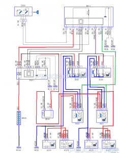

Bacilla Опубликовано: 7 августа 2014 Поделиться Опубликовано: 7 августа 2014 (изменено) Лучше было-бы вынуть реле из колодки, перевернуть и глянуть цифру рядом с ножкой, например 85.По схеме, это скорее всего, управляющий сигнал или зажигание, т.к. масса и силовые кабеля идут на другие ноги. Обычно 12 В.Плюс на реле должен быть всегда через предохранитель F39.А массу подают через выключатель подогрева, проверь, чтобы она была на выключателе на обоих выводах (6 и 3) и приходила к реле на вывод 1. Изменено 7 августа 2014 пользователем Bacilla Ссылка на комментарий Поделиться на других сайтах Больше способов поделиться...
ИванКузнец Опубликовано: 7 августа 2014 Поделиться Опубликовано: 7 августа 2014 Лучше было-бы вынуть реле из колодки, перевернуть и глянуть цифру рядом с ножкой, например 85.По схеме, это скорее всего, управляющий сигнал или зажигание, т.к. масса и силовые кабеля идут на другие ноги. Обычно 12 В.Плюс на реле должен быть всегда через предохранитель F39.А массу подают через выключатель подогрева, проверь, чтобы она была на выключателе на обоих выводах (6 и 3) и приходила к реле на вывод 1.рядом с ножкой номер 4, числа на реле такие же как и на этом чертеже.На выключателе все точно так же как и в чертеже... Ссылка на комментарий Поделиться на других сайтах Больше способов поделиться...
