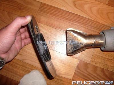

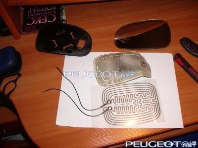

AnLeXX Опубликовано: 1 апреля 2012 Поделиться Опубликовано: 1 апреля 2012 Вылечить думаю не получится, придётся менять..................а вобще надо снять и прозвонить контакты на стекляшке.............они со временем обычно отходят в месте крепления клем к пластине подогрева - не лечится. так что сам понимаешь..........соответственно если прозваниваются концы, значит стекляшка не причём, смотри проводку. Я на своём лёве - вылечил. Купил обогревательные элементы от ГАЗ-3110, разобрал старые стекла(перегорели нити + в районе контактов отгнило всё).Нагревал феном стекла и по-тихонечку отслаивал. Всё очистил, потом наклеил новый скотч двухсторонний(3М) на пластмассу. Элементы обогрева от ГАЗ подрезал немного по месту и наклеил. Единственный колхоз, который пришлось сделать, это чуть удлинить провода обогрева и другие разъёмы контактов + в пластмасске зеркала прорезать новые отверстия под контакты. В итоге всё отлично работает! В среднем на зеркало ушло 1,5 часа. Самое обидное, что на следующий день какая-то БЛОНДИ разбила мне вод.зеркало попаданием чего-то в его центр.. теперь паутинка... ))Т.к. теперь точно замена - оценил масштабы трагедии на Exist`e. Не стоит брать оригинал стекляшки за 2,8-3 т.р./шт. По нашим условиям они реально могут проработать 2-3 года... Неоригинал - 400-500 деревянных за шт. и будет Щастье Ссылка на комментарий Поделиться на других сайтах Больше способов поделиться...
kav-psk Опубликовано: 5 апреля 2012 Поделиться Опубликовано: 5 апреля 2012 Я на своём лёве - вылечил. Купил обогревательные элементы от ГАЗ-3110, разобрал старые стекла(перегорели нити + в районе контактов отгнило всё).Нагревал феном стекла и по-тихонечку отслаивал. Всё очистил, потом наклеил новый скотч двухсторонний(3М) на пластмассу. Элементы обогрева от ГАЗ подрезал немного по месту и наклеил. Единственный колхоз, который пришлось сделать, это чуть удлинить провода обогрева и другие разъёмы контактов + в пластмасске зеркала прорезать новые отверстия под контакты. В итоге всё отлично работает! В среднем на зеркало ушло 1,5 часа.прилепил бы к своему описанию фотки как и что, было бы очень хорошо ))) Ссылка на комментарий Поделиться на других сайтах Больше способов поделиться...

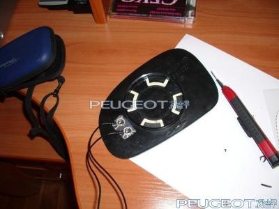

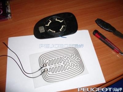

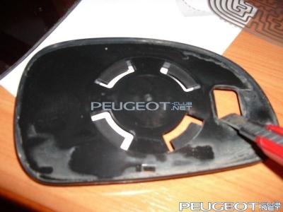

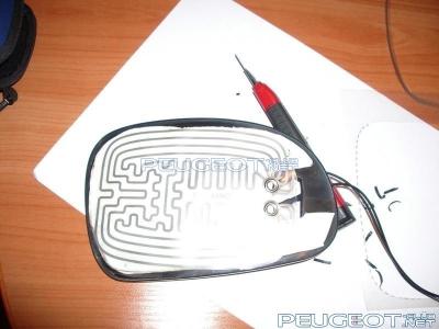

kav-psk Опубликовано: 6 апреля 2012 Поделиться Опубликовано: 6 апреля 2012 И так к вышесказанному нашел в сети отчетец как самостоятельно заменить обогревательный элемент на зеркале: 1. Снять зеркальный элемент, в этой теме Sasha опубликовал теорию (п.6, 7,8), здесь наглядно видно каким образом крепится зеркальный элемент2. Непосредственная замена нагревательного элемента:Далее включаем обогрев прозваниваем Вольтметром провода 12V на выходе есть, прозваниваем сам обогрев, "вольтметр молчит" причина найдена ,где то обрывначинаем разбирать зеркальный элемент, задача достать старый обогрев и поставить новый ( заранее приобретенный за 100р) Необходимые инструменты тонкий нож , строительный фен (можно и без него но сложнее). двухсторонний скотч, термостойкий клей (Момент1)Далее греем феном Зеркальный элемент и пытаемчя отделить его от пластика,(приклеено очень хорошо)можно и без фена в горячей воде но мне кажется это дольше Итак элемент снят, сравниваем их по размерам. Новая явно чуть больше. По этой причине одну линию пришлось обрезать, , блога они друг от друга не зависимы и в случае если одна из линий перегорит, остальные будут исправно работать. потом немного подрезаем пластиковый корпус так как контакты нового элемента большедалее клеем двухсторонний скотч, на пластиковый корпус а поверх обогревающий элемент Дольше клем зеркало , и хорошенько прижимаем и вот что в итоге у нас получится © forum.aves-peugeot.ru сылка на пост Ссылка на комментарий Поделиться на других сайтах Больше способов поделиться...

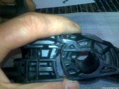

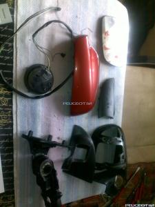

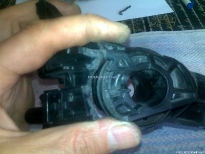

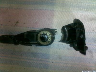

alex116 Опубликовано: 8 июля 2012 Поделиться Опубликовано: 8 июля 2012 Сегодня пришлось тоже снять водительское зеркало из-за сломанного кронштейна.. Руководствовался советами из этой темы. Теперь чешу репу как соединить поломанный кронштейн. Если просто на суперклей, то отвалится через неделю. Наверно буду саморезы крутить. Ссылка на комментарий Поделиться на других сайтах Больше способов поделиться...
