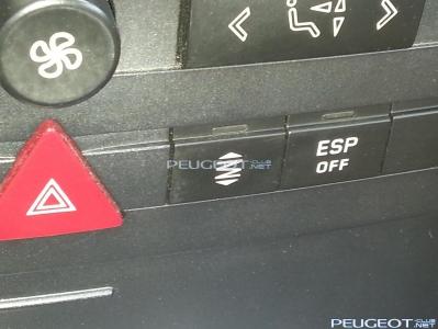

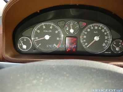

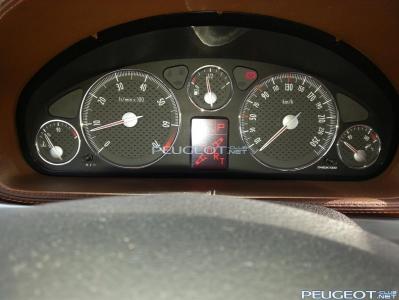

В принципе все понятно и логично только есть некоторые нюансы на которые я не смог понять. И вот я надеюсь на помощь более опытных одноклубников может кто расскажет кто подскажет что да как. на панели приборов Прикрепленный файл  [Peugeot-Club.net] - 20140412_112246.jpg   217,57К   Количество загрузок: 128 есть такая кнопка с изображением пружины Прикрепленный файл  [Peugeot-Club.net] - 20140412_112229.jpg   162,78К   Количество загрузок: 112 нажимая ее на экране загорается спорт Прикрепленный файл  [Peugeot-Club.net] - 20140412_112306.jpg   165,19К   Количество загрузок: 106 еще раз нажимая загорается авто Прикрепленный файл  [Peugeot-Club.net] - 20140412_112301.jpg   172,14К   Количество загрузок: 112. Так вот вопрос что это такое и зачем это нужно?

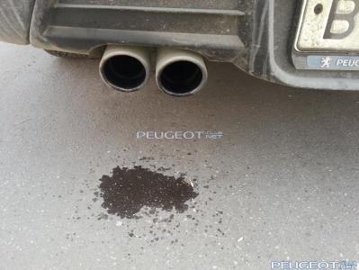

На днях прогревая машину заметил что с трубы обильно капает конденсат при этом машина до этого стояла с неделю и не разу не заводилось. Вот и вопрос что это такое и нормально ли это вообще? Прикрепленный файл  [Peugeot-Club.net] - 20140412_112720.jpg   247,11К   Количество загрузок: 102

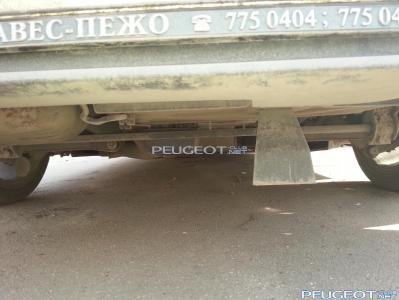

Смотря на эту лужитцу заметил еще одно сзади под бампером выступает какая то пластиковая вещь Прикрепленный файл  [Peugeot-Club.net] - 20140412_112604.jpg   186,25К   Количество загрузок: 118 . Вот и думаю что это? Остатки чего то былого или действительно это так должно быть.

Кнопка это спортивный режим подвески, жесткость меняется. Конденсат капать должен.

Спортивный режим понятно, а как эта жесткость меняется по какому принципу? Я это к тому спрашиваю если придется менять подвеску там она обычная (амортизатор+пружина) или какая то мудреная?
Да и конденсат я понимаю что должен капать именно капать , а не как у меня почти что литься

Амортизаторы кажется наполнены магнитной жидкостью, которая при подаче тока меняет свойства. Тонкостями не интересовался, всё скрыто внутри амортизаторов. Конденсат может и литься, зависит от накопившегося количества.

пласиковая хрень - отломанное ухо крепления бампера.
на аммортах стоит моторчик, он приоткрывает клапан в амморте, тем самым изменяя жесткость.

Амморты у Вас двухрежимные, управляются сервотроником (на передних его видно под капотом в верхней части стоек). Сервомеханизм открывает/закрывает клапана в аммортах тем самым меняя жесткость. У меня на 607 3.0 такая же система. Плюс на нижних рычагах подвески стоят 4 датчика, контролирующих работу.
