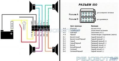

Вот посмотри. Я когда то разобрался по этой схеме. Динамики в панели, вроде как, идут в параллель с передними дверными.

@Alex_307, ты показал разъем ISO. В штатных Пежовских такого разъема не бывает.
Ну он не уточнил, какая у него магнитола. )) У меня не штатная, соответственно все подключено через ISO разъем. Может там цвета соответствуют.
