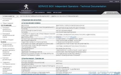

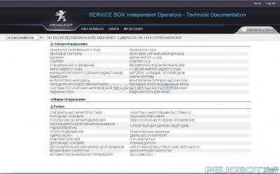

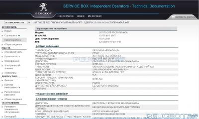

Мотор скорей всего RFJ, там нет воздушного насоса.
Была похожая проблема, только на 1.6, помогло обновление прошивки у дилера.

мой вин VF33BRFJF4667108 - Кто подскажет есть ли актуальные прошивки на эту машину,

VIN подправь- не бьётся

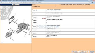

сдерни фишку с датчика температуры и посмотри,есть ли изменения

А датчик температуры в термостат вшит?? или сбоку там где прокачка верхняя еще??
, завтро с утра попробую отпишу, заслонку переобучал помогло на время..........Ошибок на холодную или бредопакзаний не выявлено комп на холодную подключали............
1338 C1 датчик температуры.
А в термостат вшит подогрев, и то они щас не поставлябтся, а прихлдят обычные.
