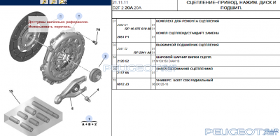

вот что мне пишет сервис бокс..
Я так понимаю что ремонт это и есть один диск.
Открой маховик там случайно вместе с диском и корзиной он не показан?
На WV дизель двухмассовые идут в сборе.
НУ в сборе то понятно, мне только диск нужен :(
Нету. Не бывает.
Значит менять буду только выжимной и сальники :(
