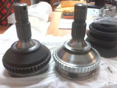

kav-psk Опубликовано: 6 августа 2015 Автор Поделиться Опубликовано: 6 августа 2015 по идее это кольцо снимаетсяда, посмотрел что сбить можно, но размер посадочного места для кольца тоже разные...у родного шруса диаметр посадки больше, чего делать ? есть конечно еще один вариант шруса он по спецификации подходит вроде тоже по параметрам, по крайне мере те которые указаны были в спецификацииСейчас шрус вот что выше на фото Mapco 16361, перезаказал с возвратом на NK 511908 в спецификации по exist мой движка там есть 6FZ (EW7J4). Посмотрим на его размеры Ссылка на комментарий Поделиться на других сайтах Больше способов поделиться...

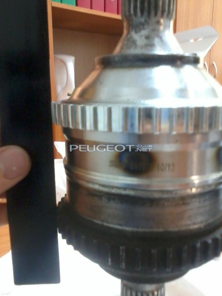

kav-psk Опубликовано: 10 августа 2015 Автор Поделиться Опубликовано: 10 августа 2015 Съездил забрал другой шрус. По виду почти как старый. По количеству зубов:шрус NK 511908 (комплект: шрус, стопорное кольцо на полуось, хомуты на пыльник, пыльник резиновый мягкий (диаметр отверстия на полуось 26 мм, на обойму шруса 88мм) пыльник мне не походит, на полуось у меня 34 мм, ступичная гайка):кольцо abs 48 зубоввнешне для посадки в ступицу 25 зуба.внутреннее для посадки полуоси 34 зуба. Ссылка на комментарий Поделиться на других сайтах Больше способов поделиться...
