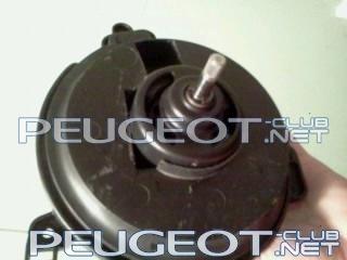

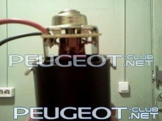

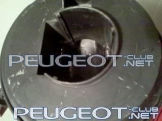

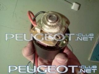

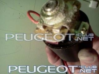

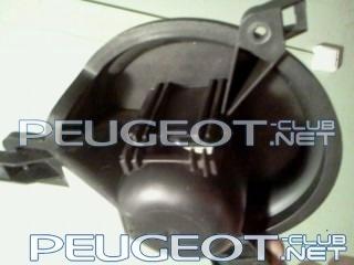

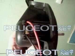

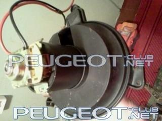

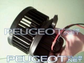

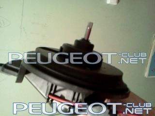

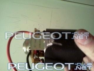

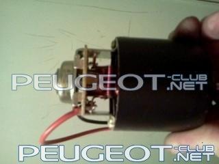

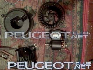

Парни, нужна помощь!
Принес я домой оба вентилятора: И жигулевский ( новый ) и снятый со своего пирожка...
И что-то не пойму как свой разобрать! Да и не выглядит он разбираемым механизмом...
Помогите советом пожалуйста!
Edited by Bushwacker

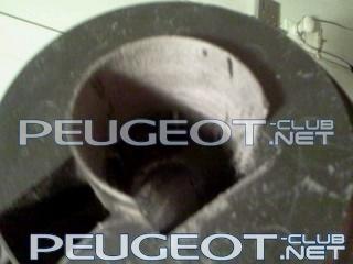

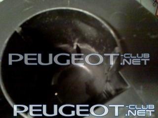

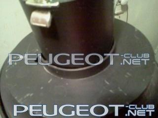

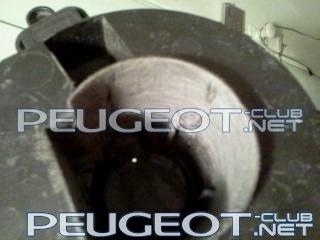

Все. Сломал!
Крышку снял, а там оказывается крыльчатка насажена на штырь мотора очень плотно. Ну просто О-о-о-очень плотно.
На другом форуме нашел как разбирали с какой-то похожей модели. Там, оказывается, надо его упереть во что нибудь и выбивать штырь. Идет очень трудно- явно не предназначено для разбора.
В общем я и WD40, и так, и сяк - почти выбил. И в какой-то момент ударил неудачно и откололся кусок пластика от канала, который на штырь насаживается.
И, кстати, стержень мотора от семеры был гораздо тоньше, чем на моторе партнера.
Руки у меня из ж...ы :(
