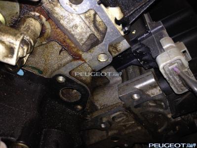

Коллеги добрый.
307 2005 ew10a. 2л. Полез менять термостат обнаружил вот такую херь(фото). Что это и почему тут чего то нет и что должно быть? Егр? Или ?

@Jw2000, хоть бы фотку перевернул, я чуть не вскрылся, пока дошло, что разъем катушки, слево черное - клапанные крышки, а справа черное - корпус термостата...
@kopiemetatel, так он же не всегда есть, может у него тупо заглушка там, а снаружи - просто универсальный термостат...
Блин камрады извиняйте. В гараже с телефона вчера на эмойиях постил. Приду все поправлю. А так вкратце речь об отверстиях под болты вокруг и одного большого посредине справа сверху с торца двигателя. Фишка с проводами - к катушке. Как будто чтото откручено. Чел который был со мной в гараже сказал что на ew10j4 тут клапан егр. Вот я и хочу понять а у меня тут почему ничего а только отверстия. Из большого кстати ничего не дует не сопит
Edited by Jw2000
И если клапан не всегда есть почему место для крепления присутствует. Фотку перевернул))
Т.е. Отверстия могут быть и все штатно?
Господа, у кого EW10A посмотрите как у Вас выглядит плз?
у меня точно так же, я из вырезал металлическую пластину и отверстия в ней под болты и прикрутил, сам не знаю что там нужно)
Ага! Спасибо огромное. Нет поводов для паники.
Да и сервисбокс я полистал, там также.
